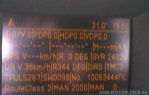

Hallo,mein CD70 Navi empfängt nach einer Starthilfe kein GPS Signal mehr.Im CID ist das GPS Signal durchgestrichen.Ich habe mal die Batterie für ein paar Minuten abgeklemmt in der Hoffnung das sich vielleicht ein Reset einstellt,dass war leider nicht der Fall.Vielleicht ist es ja auch nur ein Zufall das es ausgerechnet nach der Starthilfe kein GPS Signal findet.Das Ganze ist in Österreich im Pitztal passiert.Ich habe erst gedacht das die hohen Berge beim Empfang stören,aber als ich aus dem Tal raus war kam noch immer kein GPS Signal zustande.Vielleicht hat jemand einen Tip für mich wo ich ansetzen kann.Alles andere funktioniert am CD 70.

Ich war in den Settings drin,sagt mir allerdings nicht allzuviel.Das einzige was ich daraus erkennen kann,ist das die GPS Koordinaten und die Höhenmeter nicht angezeigt werden(----) gestrichelte Linien.Kann man denn in den Settings überhaupt was verstellen und wenn, dann wie?Die Antenne habe ich auch schon auseinandergepflückt,es ist optisch nichts zu erkennen.Hab sie aber auch schon im Verdacht gehabt.Für weitere Tips bin ich sehr dankbar!

Gehe ins Untermenü mit der Setting-taste und über die Taste NAVI siehst Du ob deine GPS Antenne Satelliten empfängt.
Werden keine angezeigt ist der GPS Empfänger defekt.

Tja dann ist es eindeutig, die GPS- Antenne ist defekt.
Mit dem OPCOM kannst Du Daten in Echtzeit aufzeichnen, es wird dann eine CSV Datei erzeugt und hier stehen die GPS Daten drin.

Mache doch mal ein Foto von deinem Untermenü und stelle es hier rein.
Dann sagen wir Dir was Sache ist.
Gruß Werner
Bei den Koordinaten stehen nur striche ,gps kmh auch und ganz oben links
Steht auch 0
