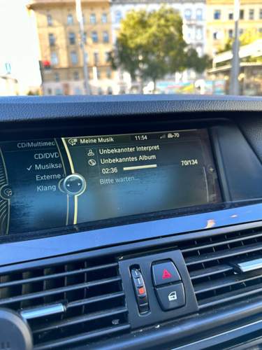

bei mir werden die CD-Cover nicht im Control Dispay angezeigt. Auf dem USB-Stick, den ich in der Mittelarmlehne gesteckt habe, sind die MP3-Stücke in einzelnen Verzeichnissen abgelegt, je CD ein Verzeichnis, und in jedes Verzeichnis habe ich das Coverbild als folder.jpg hinterlegt. Musik kann ich sauber abspielen, auch das Navigieren in den Verzeichnissen klappt einwandfrei. Habe auch die aktuelle Software (MX/TX-003.005.004) aufgespielt. Aber keine CD-Cover angezeigt. Was mache ich falsch ?

JPG Datei im Ordner alleine geht nicht. Jedes Musikstück im Album mit dem Cover Taggen. Dann gehts.

Seine Musiksammlung sauber zu Taggen ist schon ein wenig Arbeit. Aber es lohnt sich.
Ich mach es mit Media Monkey. Hol mir das Album rein, wenn nicht vorhanden such ich das passende Cover über die interne Suche und Tagge damit alle Musikstücke ( einfach Haken setzen) im Album und fertig.
Wenn man geübt ist dauert das pro Album nicht mal eine Minute.

Cover-Anzeige - übrigens nur über USB im Mittelfach - beim F1x geht erst, wenn Ihr die neue Combox (ab 09-2010 glaub ich) verbaut habt...

Das kann daran liegen das die Cover von manchen (PC-) Playern quasi automatisch mit ins MP3Tag geschrieben werden. D.h. wird ein Lied einmal auf dem PC mit einem solchen Player abgespielt, ist das Cover automatisch (aus dem Internet oder dem Folder) auch in dessen Tag enthalten. Ich glaube, u.a. der aktuelle Windows MediaPlayer hat so eine Funktion. Die Darstellung der Cover im Fzg. ist aber definitiv nicht abhängig von der folder.jpg.
