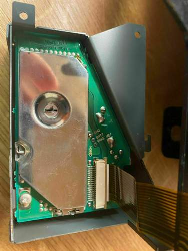

Ich habe leider im Netz nichts dazu gefunden. Und auch wenn die CD Wechsler Nutzerzahlen sinken mögen, ich gehören noch zu den Besitzern und erfreue mich jedes Mal daran.
Allerdings habe ich einen Wechsler mit alten CD‘s rumliegen gehabt, und durch die mechanische Verriegelung und Mangels original Kabel keine Möglichkeit gehabt, die CD‘s bzw. das Magazin raus zu bekommen.
Dementsprechend hier eine kleine Anleitung, wie man den Wechsler mit Strom versorgt, ohne ihn am Auto anschließen zu müssen.
Man benötigt,
a) ein 12V Netzteil
b) einen Phillips Schraubendreher
c) eine zweite Person
Zuerst die beiden Schrauben aus Bild eins lösen, dann vorsichtig das Gehäuse aushängen.
Nun sieht man drei Lötstellen, die auch beschriftet sind.
Dann kann man einfach 12V an den mittleren Pin, und Grund an den linken geben.
Dann den Knopf zum auswerfen drücken (lassen), und das war’s.
Einbau in umgekehrter Reihenfolge.

Dankeschön, wäre wohl ein Eintrag in der FAQ wert!
