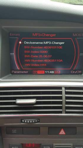

Bin vom A4 B5 auf einen A6 4F umgestiegen. Bei meinem Neuen durfte ich leider feststellen, dass der 6fach Wechsler defekt ist (CDs waren verklemmt). Jedenfalls gab es immer einen ERROR. Also habe ich den alten Wechsler ausgebaut (TN 4E0035111 / SW 4E0910111C) und mir einen neuen gebrauchten zugelegt (TN 4E0910110H / SW 4E0910110A). Der Wechsler wird erkannt (in der Verbaulist wird er aufgeführt) spielt aber nix ab. Mit VCDS wird der Komponentenschutz angezeigt. Hatte deshalb heute einen Termin beim Audi-Zentrum, zwecks entfenen des Komponentenschutz und Aktualisierung der MMI-SW (aktueller Stand V 3.60 von Anfang 2014). Nach 30 Minuten kam der Monteur wieder zurück, die Fahrgestellnummer wird verworfen. Man habe es mehrfach versucht, sogar mit Batterie abklemmen. Scheinbar befände sich der Wechsler auf einer Sperrliste/Blacklist und würde vom Audi-Server in Ingolstadt nicht freigegeben (und dafür durfte ich noch 53,13€ löhnen)
Nun frage ich mich, ob das so stimmt. Eigentlich müsste der Wechsler doch mindestens Daten-CDs abspielen, oder liegt das an der unterschiedlichen SW-Version der Wechsler bzw. an der alten MMI-Version? Updaten kann ich die MMi-Version ja nicht, da der alte Wechsler zwar keinen Komponentenschutz hat (da ja sein eigener) aber halt einen ERROR/Lesefehler erbringt. Bin echt ratlos was ich da jetzt machen kann, so ganz ohne Wechsler bzw. mit defekten Wechsler ist das ja auch nix (und so nebenbei kann ich das rSAP-Telefon ja auch nicht nachrüsten)
Hat jemand einen Rat was ich machen kann bzw. soll? Was für nen Wechsler kann ich denn nun verwenden?

normale Musik-CD's werden eingezogen und dann passiert nix. Im MMI unter dem Punkt WECHSLER ist nix aufgeführt. Geb ich ne Daten-CD ein (MMi-Update CD1) so wird diese nicht erkannt. Gehe ich manuell zum MMI-Update erfolgt die Meldung "Fehler - CD kann nicht gelesen werden"
Wechsler auch defekt ?
Ich habe einen Wechsler den ich für Update durch Deutschland schicke.... Funktionierte bisher tadellos !
@derSentinel schrieb am 6. August 2015 um 15:23:03 Uhr:
Einen Defekt kann ich nicht ausschließen, hab den von nem Händler bei eBay gekauft. Ist ein Mp3-Wechsler von Panasonic aus 07/2008. Bei mir war vorher ein Panasonic verbaut, natürlich ohne mp3 und aus 2004 (Mein A6 ist einer der ersten 4F und hat sehr viele Vorserienteile verbaut, ggf. auch ein Grund?). Ich dachte ja bislang das es an der zu alten SW-Version läge das der Wechsler nix macht (also quasi die sich nicht verstehen). Aber dann hätte doch mindestens der Komponentenschutz entfernt werden können? Die haben mir nur gesagt dass man die Fahrgestellnummer nicht eingeben konnte, es wurde immer verweigert und dann die Vermutung, dass der wohl auf einer Sperrliste oder so sein könnte.

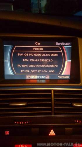

Ok, bei mir ist ab Werk die SW 4E0 910 111C HW 4E0 035 111 verbaut. MMI Version 3.60 von März 2014
kann nicht gehen.
dein auto hat mmi 2g oder 2g basic.und ist ein vorfacelift.
dieser wechsler gehört zum mmi 3g.dieses wurde erst ab ende 2008 verbaut.
deshalb kann man den auch nicht freischalten.
besser vorher jemand fragen.
schick mal bild deiner mmit version.

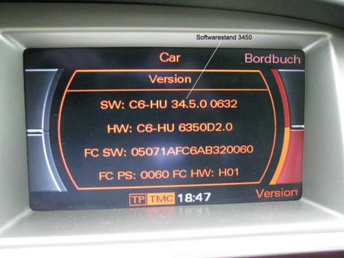

eigentlich sind die MMI Softwareversionen 4 stellig z.B. 2120 oder 5570, siehe Auflistung im Link:
http://a6-wiki.de/index.php/MMI_Update
ich meinte aber nicht den Softwarestand vom MMI sondern die Version also MMI 2G basic oder basic plus oder CD-Navigation oder MMI2 G high...
