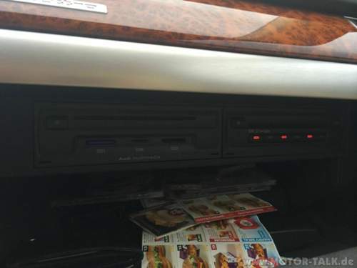

Ich hole einfach mal das Thema wieder rauf da ich heute morgen folgendes Problem mit meinem Wechsler habe.
Audi A8 2009
original CDC im Handschuhfach
Wenn ich Zündung anmache zeigt der Wechsler nix an sobald ich auf eine der Wahltasten oder Eject oder Load Taste drücke fängt es an das immer je 3 der Wahltasten im Wechsel blinken ... also erst 1,3,5 und dann 2,4,6 hin und her ...
ICH HOFFE DOCH das ist nicht die einzige Funktion des "Wechselns" :D
Ich hab schon alles versucht ... mit Zündung, mit Motor an, Ohne Zündung ... Load / Eject LAAAAAAAAAAAAAAAANGE drücken etc...
Ich bekomme keine CD rein!
Nach ner Weile hört das Geblinke auf aber sobald ich IRGENDWAS drücke gehts wieder los :(
Vll weiss ja einer was es sein könnte??
Es scheinen übrigens 2 CD s im Laufwerk zu sein , da im MMI angezeigt wird das 2 CD s nicht abspielbar wären
Gruss Olaf

So wie sich das anhört, wurden gebrannte CD's verwendet. Hatte ich vor kurzem von einem Fall mit den gleichen Symptomen gelesen. Was du versuchen kannst: Den Wechsler ausbauen, zerlegen, CD's raus und nochmal versuchen.
DAS kann gut sein ... wie bescheuert ist das denn das der die nicht einfach auswirft...
shit
Trotzdem danke
Vielleicht hat sich was von der CD gelöst / die CD ist verklemmt.
ist nix drauf was sich lösen könnte... nix beklebt oder ähnliches
Also werde ich morgen zerlegen lassen
Ok, hätte ja sein können. :)
Hoffentlich hilft es bei dir :)
