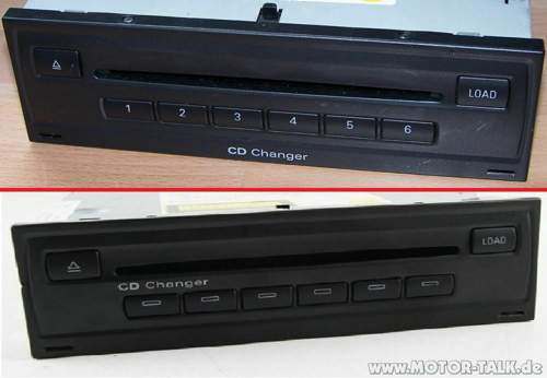

ich hab ein Problem mit meinen 6-fach CD Wechsler im Handschuhfach. Ich habe vor kurzen eine CD raus geholt und wollte dann noch die 3 weiteren heraus holen, ohne erfolg. Seit dem surrt das Ding nur kurz wenn man die Eject oder Load Taste betätigt und die die Tasten (6 Rechtecke ?) Blinken kurz auf in der Reihenfolge zusammen 1-3-5 und dann 2-4-6 hin und her.

Jetzt bin ich auf der Suche nach ersatz. Daher wäre eine TN gut, ich hab verschiedene gefunden. Und mir ist aufgefallen das es verschiedene Bezifferung der 6 Tasten gibt (ein Bild habe ich im Anhang eingefügt).
Worin besteht bei den beiden der Unterschied ?
Als Teilenummern finde ich einmal die 8X0035110A und die 4E0910110K. Wobei ich nur vermute das das im Grunde die selben Wechsler sind aber ebend nur andere Nummern haben (um Fahrzeugspezifisch zu zuordnen ?).
Weis jemand wo ich die Entriegelungshaken her bekomme ? Bzw. ob es die selben sind wie die fürs Radio/Navi Ausbau ?
[Von Motor-Talk aus dem Thema 'CD Wechsler defekt (tauschen)' überführt.]
Wechsler
Der 4e sollte passen Haken sind die gleichen ja
