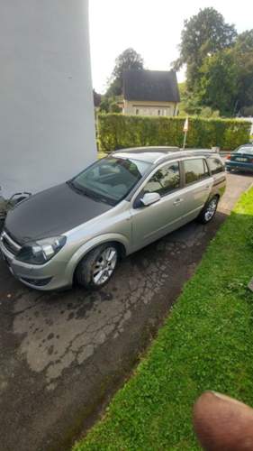

moin,
mein alter astra h 1.8/2008 ist verreckt, kurbelwellen simmering durch und kopfdichtung hochgegangen, aber da er schon 240000km hinter sich hat und der unterbau ziemlich fertig is hab ich nen anderen astra h besorgt.
Astra H 1,6 /2009 unfallfahrzeug. guter unterbau etc. soweit alles gut F-Schürze ,Kotflügel und Türen getauscht karosse jetzt"ok".
im alten Astra ist das cd70 navi mit Farbdisplay verbaut, im neuen cd30 einfaches Display
ich möchte das cd70 erstmal ausbauen, auf Halde legen und später dann in den anderen astra einbauen.
Da die karre nicht mehr fahrbereit ist wirds schwierig mit dem entheiraten . karre lass ich vom schrotti abholen wenn ich alles brauchbare abgebaut habe.
die eigentliche frage ist ob ich das ding ohne entheiratet zu haben wieder ans laufen kriege Sec-codes hab ich von beiden karren.
eure meinung?
gruss jörg
So sieht die Karre jetzt aus
