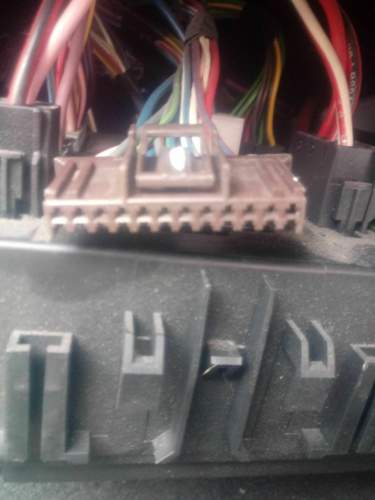

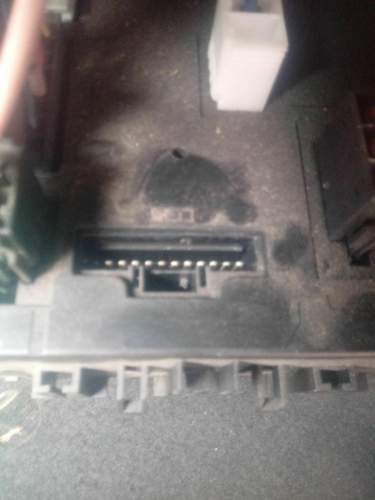

Wenn der Fehler nach dem Tausch des OT Sensors immer noch auftritt, dann solltest Du mal den Stecker N11-3 im SAM, das ist die Zentralelektrik im Fahrerfußraum nachsehen.
Über diesen Stecker wird nämlich die Kraftstoffpumpe mit Strom versorgt und dieser Stecker ist ab und zu ein Sorgenkind! In dem liegen nämlich mehrere Pins mit hoher Stromaufnahme (Abblendlicht, Fernlicht und Kraftstoffpumpe nebeneinander, was ab und zu dafür sorgt, daß da kein richtiger Kontakt mehr zustande kommt. Dann bleibt die elektrische Kraftstoffpumpe stehen und der Motor geht aus.
Du solltest auch mal drauf achten, wenn Du, nachdem der Motor ausgegangen ist, erneut die Zündung einschaltest. Da müsstest Du nämlich sofort für ca. 1-2 Sekunden das helle Summen der Kraftstoffpumpe hören, nicht zu verwechseln mit dem dumpfen Knarzen des Kupplungsaktuators.
Am besten prägst Du Dir dieses Geräusch mal ein, ein helles Summen beim Einschalten der Zündung, das nach ca. 1-2 Sekunden wieder aufhört. Dann kannst Du das nämlich im Fehlerfall besser beurteilen, ob dieses Geräusch dann ebenfalls vorhanden ist oder nicht.
Bei den von Dir beschriebenen Begleitumständen bis hin zur MKL glaube ich eher nicht, daß dieses Problem vom OT Sensor verursacht wird.
Aber nix is unmöglich, nicht nur bei Toyota, sondern auch bei Smart! ;)

Themenstarteram 19. April 2020 um 11:19
SAM geprüft. Anscheinend ganz okay. Zumindest keine geschmorten Pina.
