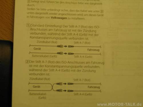

hallo, ein kumpel von mir hat das. preis-leistung ok. nur mit dem anschluss muss man achten,
da das radio nur ab schlüsselposition 1 funktioniert.

Original geschrieben von bLuT87
@SkyNet1991
was meinst mit schlüsselposition?
schlüsselposition 0 = lenkradschloss eingerastet
schlüsselposition 1 = lenkradschloss entriegelt und elekt. fensterheber haben ihre funktion
schlüsselposition 2 = zündung
schlüsselposition 3 = motor starten
das mein ich... also wenn kein schlüssel im schloss drin ist, funktioniert das radio auch nicht.

geil..... doppelt hält besser...
das mit dem schlüssel kann man ja mit 'nem klemmentausch ändern...
ich persönlich bevorzuge...
wenn schlüssel raus -> radio aus
so vergisst man nicht das radio auszuschalten...
