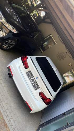

Ich habe mir vor ca 1,5 Jahren einen Gebrauchten f30 bj 2017 geholt.
Heute beim tüv wurde mir gesagt die eingebauten Rückleuchten werden beanstandet.
Genau geht es um ein leuchten
Hier ein Yutube Video:
https://youtu.be/GgPftCRBQvw?si=WJPt8EtiHyAzDNxy
In den letzten Sekunden leuchten die Rückleuchten von außen nach innen und zurück beim einschalten dies sei nicht zulässig. Sagt der Prüfer.
Hat jemand Erfahrung mit diesen leuchten und kann mir helfen?
Vielen Dank im Voraus

Wenn es die Rückleuchten sind von DM dann kontaktiere die doch mal wegen der ABE. Andernfalls bleibt dir wohl nichts anderes übrig als auf Original oder die Blackline rückzurüsten.
Ist das ein Import der damals mit einem 21er in Verkehr gebracht wurde?
Ist denn kein E Prüfzeichen auf den Rückleuchten?
Themenstarteram 17. April 2024 um 17:10
Doch es hat ein E Zeichen
Themenstarteram 17. April 2024 um 17:11
Es ist ein Import bin mir nicht sicher was du mit 21er meinst
Abnahme nach § 21 beim TÜV
Das 21er Gutachten zur Erlangung der Betriebserlaubnis.
Bist Du der erste Halter in D und ist es die erste HU die nach dem 21er durchgeführt wurde?
Wenn ja, wäre zu prüfen,wie das 21er mit nicht zulässigen Leuchtmittel positiv abgeschlossen werden konnte.

Wenn auf denen ein e Prüfzeichen ist, was beanstandet der Prüfer? Eine Fehlfunktion?
Themenstarteram 17. April 2024 um 20:19
Nein das sie beim einschalten von innen nach außen aufleuchten und zurück
Von innen nach außen, ist das nicht der Sinn,des dynamischen Blinklicht?
Was meinst Du mit zurück?
Themenstarteram 17. April 2024 um 20:40
Wie in dem Video zu sehen ganz am Ende. Die unteren roten LED Panels sind ja nebeneinander angeordnet. Diese leuchten beim einschalten des Lichts nach der Reihe einmal durch hin und zurück.
Davon ab,dass ich diese Kirmes womit Audi angefangen hat, nicht ansprechend finde und bisher ganz zufrieden bin,dass bmw das so noch nicht hat, wird DM bei der Genehmigung der Leuchten dies wohl positiv bestanden haben.
Eine Mail an DM und die weiden mit Sicherheit sagen, ob die Funktion so in der Genehmigung festgehalten wurde
