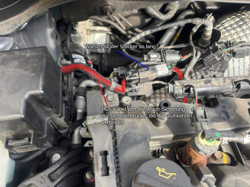

Hmmm... Irgendwie glaube ich nicht mehr daran, dass es an den Glühkerzen liegt. Habe gestern Morgen bei 8°C Außentemperatur den Vorglühvorgang 5x hintereinander gestartet, ohne die Kupplung zu treten, also ohne den Wagen zu starten. Hab nach dem 5x dann die Kupplung getreten und der Motor drehte ca. 12 durch, bevor er ansprang. Der Vorglühvorgang dauert auch nie länger als 2 Sekunden, wenn überhaupt. Das Vorglühsymbol ist also immer nur sehr kurz an. Hab auch mal am Kabel zu den Glühkerzen die Spannung gemessen, 10V konnte ich messen, am Stecker.
Habe ich vorher die Standheizung laufen springt er jedoch sofort an.
Ich glaube nicht, dass alle 4 Kerzen ne Macke haben, das Problem muss woanders liegen, denke ich.
Reichen 10V für 1,8 Sekunden Vorglühen?
Kann man die Vorglühdauer verlängern? Normalerweise ist die ja von der gemessenen Motortemperatur abhängig und wir davon auch festgelegt. 1,8 Sekunden bei 8°C ist aber sicher zu kurz. Aber auch bei Minusgraden war die Glühdauer um die 2 Sekunden.
Keine Ahnung wo das Problem liegt.
Bei 10V steigt ja schon das Steuergerät aus. Batterie ?? Massefehler, Übergangswiederstände ???
Vllt liegt's ja auch am Anlasser, dass der seine Nenndrehzahl nicht mehr erreicht. Hatte ich auch schon mal. Wollte es kaum glauben, war aber so. Das Teil neu und alles wieder gut.
Es handelte sich zwar um einen V6 TDI, aber könnte hier auch zutreffen.
Gruß jaro

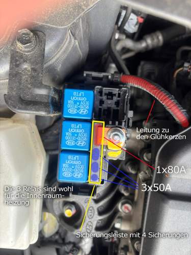

Vielleicht ist es auch das Relais, dass für das Vorglühen zuständig ist.

Hab jetzt die Relais gefunden, welche nicht im Haupt-Sicherungskasten zu finden waren. Wer hätte es gedacht, auf der linken Seite neben dem Motor, wo auch das etwas dickere Plus-Kabel zu aus dem Kasten kommt und zu den Glühkerzen geht. Hab ein Relais nach dem anderen ausgebaut und kurz die Zündung eingeschaltet, jedes mal leuchtete im Tacho die "Glühwendel" für´s Vorglühen. Also glüht er auch ohne Relais vor, oder versucht es zumindest. Die riesige Sicherung daneben 1x80A u. 3x50A ist OK. Ich wüsste jetzt gar nicht, was ich an einem Relais messen sollte, entweder es macht Klick wenn ich 12V auf die 30 und die 87 gebe, oder nicht.
