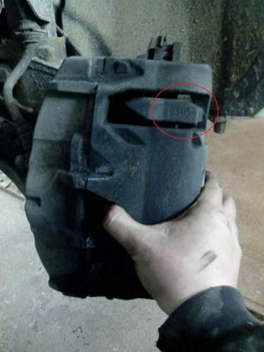

Durchmesser der vorderen Bremsen steht aufn Sattel.
Die Beläge der hinteren Bremsen sind gleich.
Unterschied liegt in der Gleitspange.

Hab gerade auch für unseren C30 Bremsscheiben bestellt. Es steht wie auf dem Bild zu sehen immer auf dem Bremssattel. Da gab es zum Beispiel auch nur einen Original- Bremsbelag der für die Anlage an der VA mit 278 und die mit 300 mm passt. Mal ganz abgesehen davon würde ich die Originalklötze drinlassen. Sind sehr hochwertig und auch nicht gerade billig. Waren dort von Ferodo und Textar (?) hergestellt. Felgenversiegelung drauf und der Bremsstaub macht auch keinen großen Probleme mehr.

Das Ganze ist in der Tat nicht so einfach. Fahre einen V70III T5 und habe auch auf Ceramics umgestellt (absolut zu empfehlen). Selbst der Freundliche konnte mir die Daten meiner Bremsanlage nicht sagen (aufgrund der Daten im Kfz-Schein) und meinte, dass wäre auch nicht mehr einheitlich über die Modelljahre und "von aussen" nicht 100% rauszubekommen.
Daher mein Tip: Vorder- u Hinterrad abschrauben (ggfls. lassen) und messen bzw. schauen.
Wichtig ist der Scheibendurchmesser ( da gibt's 3 Möglichkeiten) und ob sie innenbelüftet ist oder nicht (das spielt bei den Metallfedern eine Rolle, die bei den Ceramicbelegen von ATE mitgeliefert werden) und ob sie eine elektronische Handbremse hat oder eben nicht.
