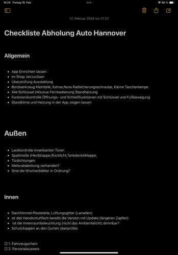

Hallo Zusammen,
Habe da mal bissl was zusammengestellt aus verschiedenen Forums und bei FB. Ist bissl mehr auf meine Abholung ausgelegt. Mfg
Top Danke Dir für Deine Bemühungen, werde ich gleich mal übernehmen und auf meine Ausstattung anpassen.
