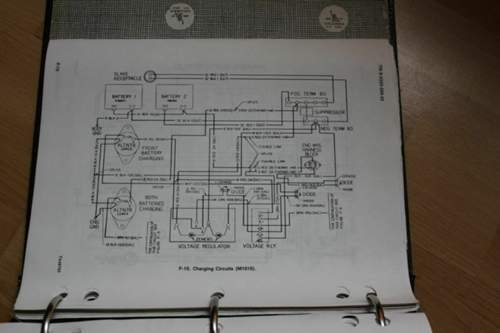

Hallo Chevy-Kenner.
Hab an meinem Dicken einen "kleinen" Kabelbrand gehabt. (K30 Bj. 02/1985)
Im Voraus: bin Nutzfahrzeug Meister mit ausreichen Elektrik Kenntnissen, allerdings komm ich mir im Moment vor wie der Stift im 1. Lehrjahr :-(
Das Blaue Kabel von der 12V Junction Block ist abgefackelt...
Werde aber im Moment in den Schaltplänen, die im Netz kursieren nicht schlau, für was das Kabel überhaupt ist.
Trau mich auch im Moment nicht, die Batterien wieder anzuschließen.
Das ganze ist passiert, als das Fahrzeug stand und der Schlüssel abgezogen war.
Ich hoffe, mir kann hier ein Experte oder jemand, der das Problem kennt, weiter helfen.
Ein kleiner Tip wofür das blaue Kabel ist würde mir schon sehr weiter helfen.
Vielleicht hilft auch das Bild im Anhang.

Von wo nach wo geht das Kabel denn? Das ist doch oben an irgendwas geschraubt und geht hinter dem Bauteil weiter.
Könntest den Stromlaufplan der am besten zu passen scheint hier hochladen?
Das Kabel geht vom 12V Junction Block (einfach ein Verteiler) in den Motorkabelsatz so wie ich das seh.

Ich schau heute Abend mal, sollte noch Orginal Army Unterlagen haben. Falls ich es vergesse bitte ne pn.
Pläne findet man auch bei steelsoldiers.com
Bist Du der erste Besitzer nach der Army? Da die Kisten in der Regel übelst verbastelt wurden, da die US-Elektrik irgendwie anders funktioniert, habe keine Ahnung von Elektrik es meinte nur Einer alles was geschaltet wird läuft über Masse
der von Dir genannte junctionblock müsste in den Plänen der ENG WRG HAENESS BLOCK sein
Img-1633
Img-1634
Oha, wenn das eins der beiden blauen Kabel ist, die da vom jct blk weggehen zu den alternators is aber was richtig im argen.
Die sind eigentlich original mit fuseable links gesichert, ergo hoch ampere sicherungen die verhindern das das kabel schmort.
schau erst mal nach obs nur den fuseable link erwischt hat, oder das gesamte kabel. Und dann wenn möglich mal widerstandsmessungen für den charging circuit und überprüfen ob beide alternators noch ok sind. Sind das da einer der Gleichrichter oder Spannungswandler im poppes sind.
Das ganze sieht recht modifiziert und selbstgebaut aus. Serienzustand ist das so wohl nicht, oder?
Dann wird der Stromplan auch nicht viel nützen...

Danke für die Schaltpläne und eure Beiträge.
Hab heute das Auto abgeholt und nach 2 Stunden zum laufen bekommen.
Die Geschichte mit den blauen Kabeln war nur eine Folgeerscheinung vom eigentlichen Fehler.
Der Magnetschalter vom Starter war fest bzw Kurzschluss.... das hat dann natürlich sämtliche Kabel angeheizt durch die riesige Stromaufnahme.

Meine Vordere Batterie wird nicht geladen, die Hintere ist bei laufendem Motor bei guten 14V, die vordere ist nach 4-5 mal glühen und starten leer und bei 11V.
Alle el. Leitungen sind i.O., werde morgen mal die beiden Generatoren quertauschen und schauen, ob der Fehler mit wandert....

Wenn ich es richtig im Kopf habe läuft die rechte Lichtmaschine über die Masse der linken eine ist gegen Ihr Gehäuse isoliert da ist so kleine Pertinax-Scheibe.

Quertauschen ging nicht, die untere Schraube der linken ging nicht auf....bevor ich die abreis lass ich das lieber so.
Aber konnte beim örtlichen Schrotthändler eine vergleichbare Lichtmaschine zerlegen und siehe da: der gleiche Regler.
Regler eingebaut, Motor gestartet, kurz Drehzahl ---> Vordere Batterie 14,3V :-) :-)
