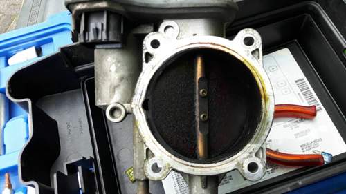

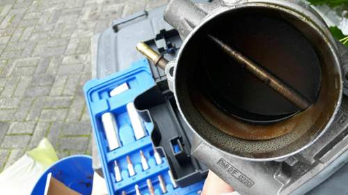

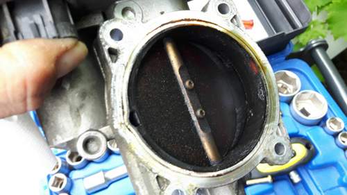

YAHOOOOO----der Fehler ist keiner mehr.
Ich kanns nicht glauben, aber tatsächlich war die Ursache eine total versiffte Drrosselklappeneinheit. Hätte ich in Anbetracht der Tatsache, dass der Wagen ohne Gebläse völlig problemlos und ruhig läuft halt einfach nicht vermutet.
Das ganze Ding ausgebaut, eine halbe Dose Drosselklappenreinigungsspray und eine halbe Rolle Küchenpapier später sah das Ding aus wie neu. Und interessiert sich jetzt im Leerlauf auch nicht mehr dafür, ob das Gebläse an oder aus ist. Zur Strafe hab ich gleich hinterher noch das komplette Scheibenwischergestänge samt Motor ausgetauscht, jetzt funktioniert auch die Intervallschaltung wieder wir vom Schöpfer vorgesehen.
Dank Euch für die Tips, bin froh, dass der Wurm nicht in der Elektrik steckte.
Die Fotos sagen glaube ich alles....:) Und der Aufwand des Ausbaus ist wirklich marginal zu nennen..
Bis bald
Matthias

Genau dazu hätt ich dir auch geraten, da der Leerlauf über diese Klappe läuft...
Wenn die Drosselklappe so aussieht, solltest du vielleicht auch das PCV mal näher betrachten oder noch besser einfach tauschen.
Und an die Nachahmer:
Vorsicht - diese Drosselklappen sind an den Kanten scharf wie Rasierklingen!

Tipp dazu,
nach dem reinigen ein Tropfen Öl an die Lager.
Dann läuft das wie geschmiert.

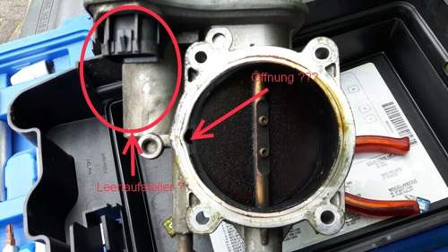

Wenn das Eine ne Öffnung ist,
ist das Andere der Leerlaufsteller.
Der regelt über einen Bypass bei geschlossener Drosselklappe.
Ah...verstehe....also integriert. Hatte ich auch gereinigt, ausgeblasen und für gut befunden.... :)

Na dicker kann der Pfeil doch gar nicht sein...??? Das Plastikteil ist das PCV...
Themenstarteram 27. Juni 2016 um 18:10
@DonC schrieb am 27. Juni 2016 um 19:15:19 Uhr:
naja...das Plastikteil ist der Stecker, über den die gesamte Einheit angeschlossen ist - das meinte ich mit "integriert".
Die Öffnung da führt zu einem Schlauchanschluss, welcher meines Wissens nach die "Benzindampfabsaugung" aus dem Tank bedient....
Der metallene Zylinder darunter enthält, wenn ich mich nicht täusche, den Antriebsmotor für die Klappe selber..
Oder ich verstehe Dich komplett falsch ?
