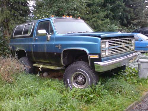

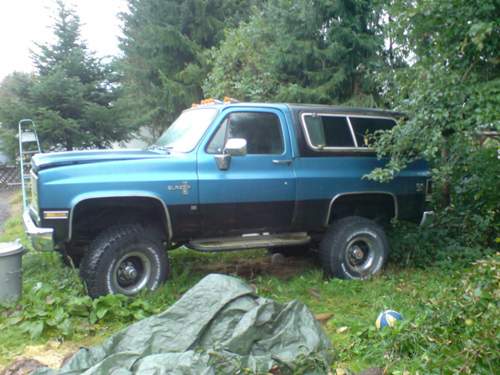

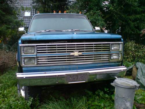

Hi Folks,
bin momentan am überlegen einen Chevy K5 zu kaufen, da ich günstig dran komme. Kauftipps habe ich mir schon angeschaut - und unter 3k sollte man keinen K5 kaufen, so viele Meinungen.
Zum Fahrzeug: K5 Zivile Version, Overdrive, 6.2l D, 2-Türer, (Hardtop?!?)... Momentan ist nen Rancho Fahrwerk verbaut und die Karosse ist um 4" geliftet. Breite Pellen sind auch drauf. Farbe: Oben blau, unten weiß (vom Kollegen unten schwarz gemacht). I-wo hab ich nen Schild "Silverado" gesehen - keine Ahnung, was das bedeutet. Baujahr ca. 82/83 - ist auf jedenfall die 2te Gen..
Rost: Schweller okay, eine Roststelle hinter der Fahrertür am Aufbau. Ansonsten erstmal nichts erkennbar (auf die schnelle). Anlasser ist defekt und ein Froststopfen raus.
Ist vorher als LKW besteuert worden - soll auch so beibehalten werden (sind nur 2 Sitze drin; keine Wand).
Hab ein paar Fotos angehängt und möchte gern eure Meinung dazu hören!
Das Fahrzeug ist als Zweitwagen (Aufbau-/Restaurationsobjekt) gedacht. Wird natürlich nochmal gründlich angeschaut! ;)
LG
David

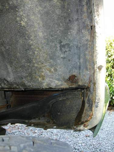

Vergiss es wenn der am Türholm schon solche Blasen wirft sind die bisherigen Erfahrungen so das unten alles komplett durch ist.

der Rahmen hat nix mit der Karosse zu tun, und die Rahmen sind bei den Chevys auch kein Problem da es offene C-Profile sind.
Unterm Bodenblech sind da noch ein verwinkelte Versteifungen die direkt im Spritzbereich der Hinterachse liegen, da muss man sich nicht mal im Gelände bewegt haben das sich da Dreck ansammelt der die Feuchtigkeit speichert.
Die andere Seite genauso Querträger der Ladefläche und die Befestigung der Scharniere von der Heckklappe ist wenn es aussen schon so aussieht komplett durch.
Du brauchst Dich nicht drunter zu legen, lieber innen den Teppich hoch.

Sorry aber der Blazer ist eine Leiche, übrigens auch kein 82er BJ da Blinker nicht in der Stossstange.
Warum es eine Leiche ist wurde bereits erklärt. Aber außerdem solltest Du darauf achten, dass der K5 nicht zu verbastelt ist. Trittbretter, Riffelblech, Baumarktscheibenwischer und zu riesige Reifen sind meist ein Hinweis auf vermurkste Rostlauben.

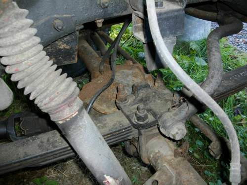

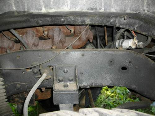

So, heute den Blazer nochmal besichtigt. Da, lass ich einfach mal die Bilder sprechen...
LG

Alleine schon ein Auto in einer Wiese zu parken ist eine Sünde. Dadurch ist er untenrum zusätzlich verrottet.
Sogar die Plastikteile (falsches Chrom) sind in einem Zustand der irreparabel ist.
Zu aufwändig zu reparieren, würde ich nicht kaufen!

Würde sehr viel Geld kosten da die Durchrostungen rubdum vorhanden sind, Bleche fehlen, es ist nicht alles original, Motor gehört mit Sicherheit überholt, Ansaugspinne usw neu abgedichtet, Gelenke sehen übel aus, Grill neu, Innenraum repariert und dann weißt Du immer noch nicht wie der Vergaser, alle Pumpen arbeiten, Elektrik,... Bremsen und Reifen müssen mal sofort ersetzt werden.
Und um den Preis gibt es besseres. Sorry :( Ich suchte ein Jahr lang bis ich meinen fand.

Der wo das Teil verkauft sucht echt nen dummen. Tut mir leid es so zu sagen aber es ist wohl so, da ist ja verbastelt was nur geht. *kopfschüttel*
Tu dir den gefallen und such was anderes. Das Ding kannst vileicht für 750 Euro zum schlachten kaufen, mehr nicht. Weil wenn du den Richten willst hast sehr sehr viel Arbeit.
Alleine schon der ganze Baum-Dreck (das grüne Zeugs, Moos oder was das immer ist) ist alleine schon scheisse zum entfernen, hast da schon deine riesen freude...
Und der Zvildiesel mit einer Batterie und EGR und somit "nur" 130 PS ist eh ne Wanderdüne. Zusätzlich noch die Aerodynamik des "Wandschranks" und Höherlegung und 35er Pellen. Da musst echt hart im nehmen sein. Beschleuningung war gestern.
Und dann noch die ganzen Undichtigkeiten. Da wird wohl auch wie bei meinem der Hals vom Getriebe gerissen sein und da Öl siffen. Sowie die ganze maroden Kreuzgelenke...
