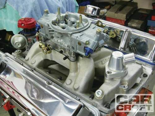

Offenbar war meine Forderung für Fotos auf denen man Dinge auch im Zusammenhang erkennen kann, etwas mißverständlich. Ich habe unten mal eine Reihe von Fotos eingestellt, wie ich mir die Fotos vorstelle. Am besten natürlich von allen Seiten fotografieren, nicht aus 5 meter Entfernung aber auch nicht mit Macro Objektiv aufgenommen.
Wir machen es aber mal ganz einfach.
Alle Ports am Vergaser und Ansaugbrücke, die offen sind wie auf Foto 2 (Vergaser) müssen verschlossen werden. Wenn der Leerlauf gut ist, der Wagen Leistung hat, die Bremse funktioniert, die Unterdruckdose vom Verteiler an Vaccuum angeschlossen ist, die Dose vom Getriebe angeschlossen ist, daß PCV Valve angeschlossen ist, dann ist soweit alles in Ordnung. Die Abgase werden sich nicht verändern. Du solltest allerdings überprüfen, ob die Ports, die bereits verschlossen sind auch wirklich dicht sind. Einfach eine Schraube in einen Schlauch reindrehen bedeutet nicht unbedingt 100%ige Dichtigkeit. Die Schläuche selbst solltest Du auch auf Dichtigkeit kontrollieren. Sie werden mit den Jahrzehnten nämlich einfach spröde.
Wenn Du das alles geprüft hast und der Leerlauf dadurch etwas höher kommt, weil Du vielleicht eine Undichtigkeit behoben hast, dann must Du einfach die Leerlaufschraube etwas runterdrehen.
Und dann gute Fahrt.
