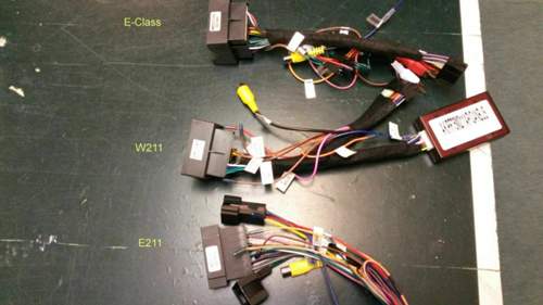

Für 299,-EUR habe ich ein passendes Gerät für den W211er gefunden und einbauen lassen. Da der Merci über Lichtwellenleiter verfügt, muss man noch ein Kabeladapterset für 50,-EUR mitbestellen. Den Einbau habe ich in einer Fachwerkstatt für 110,-EUR durchführen lassen.

Wie ist das genau mit dem Verlängerungskabel wird das nach der Montage nur eingesteckt
oder muss da was gelötet oder ähnliches gemacht werden.

Wo hast du das Verlängerungskabel gekauft beim gleichen Händler.
Den Adaptersatz kann man direkt vom ebay-Verkäufer mitbestellen. In der Auktion wird auch darauf hingewiesen, dass die Lichtwellenleiter nicht funktionieren. Man muss also an einen Systemstecker alle Kabel für Lautsprecher, Strom, Antenneneinspeisung etc. von Hand einbauen. Es werden dabei auch Kabel nach hinten gelegt. In meinem Fall hat die Werkstatt den Kabelsatz bereitgestellt. Obwohl ich selbst Schrauber bin - zumindest an meinen Oldtimer-Motorrädern - hätte ich mir den Einbau nicht selbst zugetraut.
"Die Werkstatt" ist eine von unzähligen Ein-Mann-Betrieben, die sich auf den Einbau von HiFi, Navigation, Rückfahrkamera, Tagfahrlicht und Alarmanlagen spezialisiert haben. In erster Linie leben die von den Aufträgen der Autofirmen vor Ort. So ein Radioeinbau ist für die in null komma nichts erledigt, eben weil die Leute die Erfahrung haben, das Armaturenbrett ratz fatz zerlegt bekommen und nicht lange über die Anschlüsse nachdenken müssen.
Das zweite Radio haben wir zusammen eingebaut (ich habe nur Handlangerdienste geleistet) und dabei noch ein zusätzliches Mikrofon für die Freisprecheinrichtung (war mit dabei) sowie ein USB-Kabel für den Aux-Anschluss eines externen MP3-Players installiert. Wie gesagt, man sollte das nicht versuchen, wenn man keine Erfahrung damit hat. Die 110,-EUR waren gut angelegtes Geld. Ich habe auch noch einen kleinen OBD2-Scanner für 10,-EUR mitgekauft. Er ist so groß wie eine Streichholzschachtel. Man steckt in links vom Lenkrad an seinen Platz und verbindet ihn per Bluetooth mit dem Radio. Dann kann man alle Motorwerte einschl. Öldruck, Öltemperatur, Drehzahl. etc auf dem Navibildschirm anzeigen lassen. Ich glaube, man kann sich auch den Cholesterinspiegel anzeigen lassen. Man kann die Fehler auslesen und löschen, wenn ein Mercedes-Benz denn Fehler hätte ;-) Wie gesagt, das Teil kostet einen Zehner!
