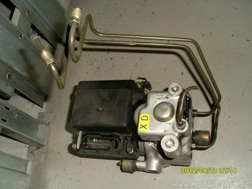

Hallo Leute evtl. kann mir einer noch kurz dabei helfen,suche n Chinakracher,hab kein Bock ima zum FOH zu fahren.
Ein aktueller link würde mir sehr weiter helfen,da ich bis jetzt nur die für die neueren Modelle gefunden habe.
Ich habe eine MV6 Limo Bj 95 automatik.
Und noch ne Frage hierzu der läuft ja auch nur auf Windows,oder hat den schon mal einer über Linux laufen lassen??
Weil mein Lappi hat zur Zeit nur Linux drauf,aber es gibt ja die virtuelle Maschine für Windows Anwendungen,hoffe ja das es funktioniert,sonst muß ich n Lappi ausleihen.
Und nun zur ABSblock frage:
da mien BAS sowie TC nicht funktioniert und ich auch schon n anderes Steuergerät probiert hatte,was auch nicht ging,und laut FOH wohl n Ventil nicht mitspielt,wäre denn ja ein gebrauchter ABSblock mit Steuergerät dranne,was muß ich beachten beim Umbau eines Blockes??
Kann so eine gebrauchter Block ,wenn der keine Bremsflüssigkeit mehr drauf hat, kaputt gehen??
Gibt es eine Umbauanleitung/Tipps dazu??
Danke für eure kompetente Hilfe.

Die Chinakracher funktionieren vom ersten bis zum letzten Omega B Modell.
ABS-Block kannst du so wechseln. Sicher ist es nicht schön wenn der Jahrelang offen liegt, aber mal ein paar Tage sind wirklich kein Problem.
Das Problem ergibt sich meist danach beim Entlüften der Bremsanlage.
Da bist du ohne Druckentlüfter meist letzter, da sich immer irgendwo wieder eine Luftblase versteckt, die meist nur durch einen hohen BF-Durchsatz beim Entlüften mitzureißen ist.
Achte beim gebrauchten darauf, daß es einer mit TC ist (also alle großen Motorvarianten), die von den 2L Modellen passen nicht.
Themenstarteram 26. Juni 2012 um 15:57
Hallo Kurt ich hatte so an diesen gedacht bzw. ersteigert. :
http://www.ebay.de/.../150840667468?...
denke der preis ist fair hoffe nur es ist der richtige.
Meiner hat auch die XD kennung, den gibt es denn hoffentlich auch nur mit TC zusammen oder gibts den auch ohne??
Ein Druckentlüfter habe ich,bzw. Vaddern hat was selbstgebautes mit Druckluftgefüllt und Manometer,was beim kompletten Bremsenentlüften echt viel Arbeit erspart.
Kannst du mir einen Tipp geben wie man mit dem Befüllen bzw entlüften anfangen soll,normalerweise fängste ja beim weitesten weg an..is das hier auch so??

Hab dir noch 1 da! der ist ebenfalls bei ebay Kleinanzeigen mit TC, steht für 130 Euro drin,soviel ich mich erinnere. hab ich erst letzte Woche aus einem 97 BJ MV6 mit 211 PS,Automatik,ausgebaut.
Hab dir jetzt kein link weil ich keine Zeit dafür habe,wohne in Augsburg,wirst es finden. Nr ist 0265 203 002
http://kleinanzeigen.ebay.de/.../68223947
die leitungen sind auch noch dran
