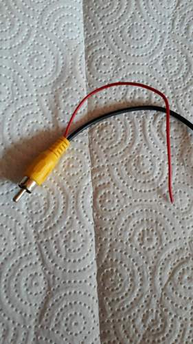

Auf dem Bild zusehen.. Die drei ganz dünnen Kabel die an dem Cinch Stecker dran waren. Mal abgesehen davon, das ist für mich überhaupt fraglich ist an diesem dünnen Fäden etwas an zu löten... wollte ich die Rückfahrkamera nicht an das Rücklicht anschließen sondern nur am Radio sodass ich die selber anschalten kann. Denn das Problem ist, ich habe einen Ford Focus und da ist die rückfahrlampe unten in der Stoßstange und das Kennzeichen an der Heckklappe. Das wäre also ein riesen Aufwand da meterweise Kabel zu verlegen um dann von der Heckklappe, Kennzeichen bis runter in die Stoßstange. Das möchte ich so gar nicht machen. Aber ich würde es wie gesagt gerne am Display selbst einschalten können.

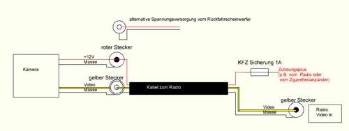

Gut, dann müsstest du die Stromversorgung der Kamera über das rote Kabel erledigen und nicht vom Rückfahrscheinwerfer abgreifen.
Anschluss sieht dann so aus
sw => Masse
gelb => Video
rot => Zündungsplus ( z.B. vom Zigarettenanzünder abgreifen und mit einen zusätzlichen Sicherungshalter mit 1A absichern ( sonst brennt bei nem Kurzen das Kabel weg)
Auf der Seite der Kamera muss die rote Ader mit der roten Ader verbunden werden, die eigentlich zum Rückfahrscheinwerfer geht.

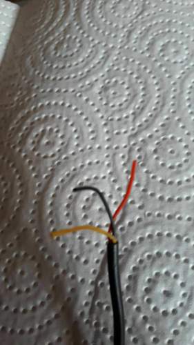

Das ist das Kabel, welches in Richtung Kamera geht.
Die Frage ist halt... An der Seite wo die drei Kabel sind, müsste wieder ein Cinch Stecker dran. Und alle die ich finde haben aber nur zwei Kabel.
Wie oben schon geschrieben, das sind spezielle Leitungen für Rückfahrkameras.
wenn du die Kamera von vorne ohne Rückwärtsgang einschalten willst, musst du über die rote Ader die Stromversorgung der Kamera herstellen, die sonst vom Rückfahrscheinwerfer abgegriffen wird.
Entweder du kannst löten, und dir für 50ct einen neuen Stecker besorgen oder du musst halt das ganze Kabel auswechseln.

Zu dem Link, zu dem Kabel bei Amazon... Muss ich sagen das ist leider nicht genau das Kabel welches bei meinem dran war. Die eine Seite hat das rote Kabel raus hängend und an der anderen Seite hin kein Kabel raus. Da kamen lediglich diese drei dünnen drinnen vor. Aber es hin keins raus sondern alle liefen in den Cinch Stecker.
Die Anleitung, wie die Kamera verbaut wird ist noch da. Das Problem ist lediglich der Cinch Stecker mit drei Kabeln innen. Alle anderen Cinch-Stecker die ich bisher finden konnte, hatten nur zwei Kabel drin
wenn Du deinen kaputten Stecker aufmachst, wirst du sehen das das rote Kabel nicht am Chinchstecker angeschlossen ist

Bei chinesischen Radios die ihr Signal vom rückwärtsgang über canbus bekommen, kenne ich es so, dass neben dem chinch für die Kamera noch eine Leitung gibt, welche dann 12v führt.
Somit braucht es keinen Anschluss an der Rücklichtlampe mehr, die rote Leitung wird an der Kamera angebracht und an besagter Leitung am Radio, Masse von karosserie. Die Kamera wird dann, beim einlegen des Gangs mit Strom versorgt.

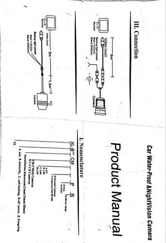

Themenstarteram 7. April 2021 um 12:40
Hier mal ein Bild vom Anschlussplan
Genau wie ich beschrieben hatte, radioseitig?
