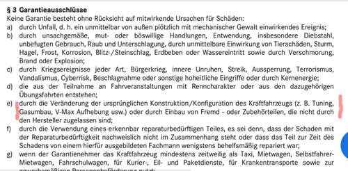

Aus beruflichen Erkenntnissen kann nur dringend abgeraten werden. Bei einem Welt weit operierenden Elektronik- Konzern aus Stuttgart wird darüber nur milde gelächelt. Die Veränderung von Parametern kann u.a. zu durchgebrannten Kolbenböden, thermisch bedingten Schäden, Scavengingschäden, veränderten Abgastemperaturen- und Werten und vor allem zu höherem Verschleiß führen.
Man kann sich trefflich darüber unterhalten, ob ein paar mehr PS wirklich gewünschte Effekte haben. Beim Drehmoment kann man zu ganz anderen Erkenntnissen kommen, wo soll das bei einem 1,3l Dacia-Motor --auf Dauer angelegt- herkommen? Das zu erläutern, führt etwas weit. Geringerer Verbrauch gehört auch zu modernen Märchen. So weit mir bekannt, lehnt Mercedes generell Tuning ab.
Auf jeden Fall erlischt eine bestehende und auch verlängerte MB 100. Finger weg, Geld kann sinnvoller ausgegeben werden und Papier ist geduldig!
