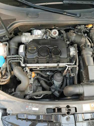

Hab’ den A3 Sportback (gebaut September 2005, da ich ihn Anfang Oktober hatte, deshalb wohl schon BMM-Motor?) 2.0 TDI, 140 PS und möchte diesen gern mit ABT-Tuning auf 170 PS tunen. Gebe zu, kenne mich mit Tuning eigentlich überhaupt nicht aus, höre mich nur gerade um und höre sehr unterschiedliche Dinge.
1) Leute, die davon abraten:
- lass es bleiben, schließlich hat sich Audi was dabei gedacht diesen Wagen „nur“ mit 140 PS rauszubringen
- wenn was in die Hosen geht mit Motor/Getriebe zahlt es eh keiner, da Audi sowieso raus ist aus der Nummer und Abt im Zweifel sich rausreden wird
- Abt-Tuning (bzw, Tuning generell) ist nur eine Erhöhung des Sprit-Einspritzdrucks, schließlich bleibt sonst alles beim Alten; und dass Audi den A3 gerade mit 170 PS rausbringt, hat was damit zu tun, dass sie mehr machen wie z.B. bessere Kühlung, zusätzliche Antriebswelle wegen Laufruhe, Kupplungveränderung wegen Verschleiss, Härtetests durchgeführt usw., usw.
- da nur Einspritzdruck erhöht wird, bekommt man Probleme die PS beim Beschleunigen auf die Strasse zu bekommen (ich habe kein Quattro!) , Folge: fehlende Traktion und somit letztlich keine Verbesserung bei Überholmanövern (und darauf kommt es bei mir in erster Linie an, da ich in der Regel auf Pisten unterwegs bin mit wenigen Überholmöglichkeiten)
- ruckelt nach Tuning unruhig und heult auf unnatürlich Weise beim Beschleunigen auf – und das nervt auf Dauer
2) Leute, die sagen: Mach es!
- Getriebe, Kupplung, Einspritzanlage ist sowieso mit so viel Toleranz konzipiert, so dass diese Teile locker auch die 170 PS aushalten, und das über viele 100.000 km (gute alte deutsche Audi-Qualität halt!)
- wenn sie den Wagen mit 170 PS ohne Quattro anbieten, wirst du auch keine Probleme mit der Traktion bekommen
- ach was, Verstärkung von anderen Bauteilen seitens Audi: alles nur Gerede der offiziellen Audi-Vertragswerkstätten, letztlich optimieren die auch nur das Motormanagement
Mein Verstand sagt mir: tu es nicht! Mein Herz gibt mir das Gefühl: tu es!
Was soll ich machen? Bin sehr dankbar über Erfahrungsberichte bzw. objektive Einschätzungen von euch Experten!! Bitte um Hilfe/Rat!!!

Kann vorkommen, in den meisten Fällen zahlt aber die Versicherung die man abschließt.
Falsch. Es wird nicht der Einspritzdruck erhöht, sondern die Einspritzzeit. Sowohl der Spritzbeginn und die Dauer. Dazu wird der Ladedruck erhöht. Weitere Kennfelder können und werden angepasst.
Man kann die Mehrleistung auch problemlos auf den Boden bringen. Der Gasfuß muss halt sensibel sein. Natürlich kann man in den unterenn Gängen gerade bei Nässe Probleme bekommen.
So ist es. Jedes Bauteil hat Reserven. Einige Bauteile werden auch unverändert im 170PS Serien TDI verbaut.
Siehe oben.
Falsch, es werden definitiv Bauteile verstärkt!

Jetzt mit 62.000 Km, davon gut 30.000 Km mit ABT Tuning und ca, 25.000 Km mit etwas mehr Power eines kleinen Tuners, (www.tuneart.de) kann ich nichts negatives berichten. 1. Satz Bremsbeläge, Kupplung wie neu.
Gut, es wurden 2 Zylinderköpfe auf Audi Garantie erneuert, die wären aber auch ohne Tuning fällig gewesen da die Köpfe bis 07/2004 ein wenig schwachbrüstig konstruiert waren und zu Rissen neigten. Davon können auch viele Touran Fahrer ein Liedchen singen.
So ein Tuning ist natürlich nichts für Leute die mit 120 Km/h über die Autobahn schleichen und denken rechts ist nur für LKWs.

Dann gibt es noch die Fraktion, zu der ich mich zähle, die auch den 170PS TDI, 2.0T oder den 3.2l einer Leistungssteigerung unterziehen würden. Beim 2.0T würde ich z.B. die 270-310PS anstreben. Einfach weil es mein Hobby ist. Sogar ein RS würde bei mir, wenn ich das Geld hätte, nicht original bleiben.
Ich kann von meiner Seite aus zur Leistungssteigerung raten. Natürlich muss man im Vorraus sich mit dem Gedanken befassen, das es zu einem Schaden kommen kann. Davor ist man aber auch im Serienzustand nicht sicher! Jetzt nicht kommen das man im Serienztustand Garantie hat. Was ist wenn der Motor bei 110000km einem um die Ohren fliegt?! ;)

Es geht ja nicht immer nur im Endgeschwindigkeit. Sondern Beschleunigung, Durchzug usw.
Leider ist ein Motortuning beim 3.2l immer kostenintensiv, da entweder ein Lader verbaut wird (siehe HGP, Hohenester, Rothe) oder es wird zum klassische Tuning gegriffen (siehe Wendland).
