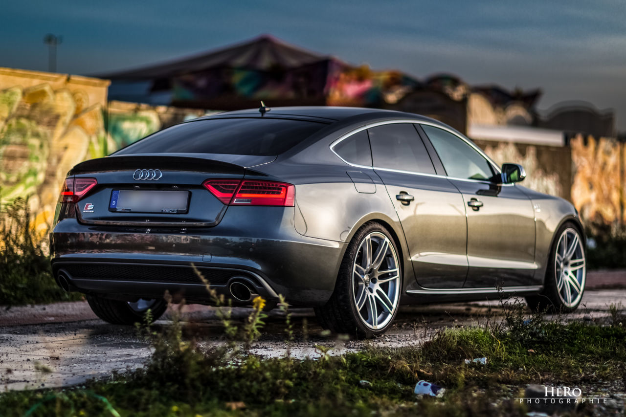

Hier ein paar Fotos von der Anfertigung bzw. Anpassung der BN-Pipes Blende. Bei der letzten Heckansicht (Foto Nr. 10) habe ich etwas gephotoshopped, indem ich das Innenrohr etwas abgedunkelt habe. Wie gesagt, es ist halt nur eine Blende und kein Endrohr - einen Tod musste sterben ;-)!
Ich finde das Ergebnis auf alle Fälle besser, als die schwarz verchromte Originalblende, die sich etwas in der Heckschürze verliert.

am 6. August 2013 um 17:38
Sieht klasse aus, Glückwunsch. :cool:

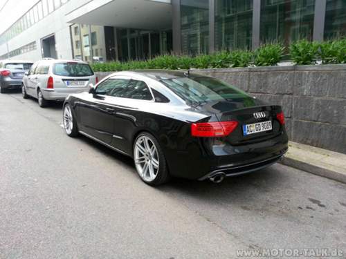

am 6. August 2013 um 19:42
@alubundy
Schau dir mal diese Fotos an - dann kannst du dir deinen weißen A5 SB mit den BN-Pipes am besten vorstellen: http://www.motor-talk.de/.../...ergemachten-a5-fotos-t2875928.html?...
Ich finde die 100er Endrohre sehen besser aus, als die S5-Doppelendrohre, weil sie gerade noch so in Puncto "sportlich dezent" durchgehen und sich durch den 50° Winkel ideal an die S-line Heckschürze anpassen lassen. ... jetzt bleibt dir nichts anderes mehr übrig, als die Dinger zu beschaffen und mit Plan zu montieren :D.
