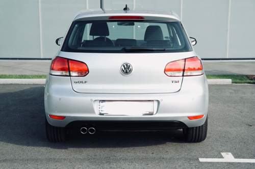

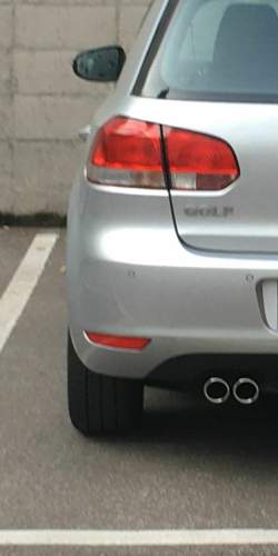

wo bekommt man Qualitativ gute Chromblenden für die Endrohre eines 160ps TSI?
Die serienmäßigen Endrohre sehen ja nicht grade toll aus.
Im VW E-Shop gibt es noch nichts.
Der Durchmesser der serienmäßigen Endrohre ist ungefähr 63mm.

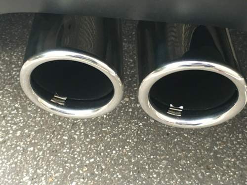

@ ALL !!!
so jetzt noch einmal zum Mitschreiben da ja so viele nach den Blenden fragen.
1. Alle Doppelauspuffrohre von VW egal ob TSI oder TDI haben den gleichen Durchmesser von 60 mm. Passen also auf alle!
2. Die BMW Blenden gibt es in zwei Ausfertigungen die sich nur minimal unterscheiden.
--- Artikel: 82-129-410-924 (e46 316i-318i) diese Blende kann mit einer Schraube fixiert werden!
--- Artikel: 18-107-500-197 (e46 316i-318i] diese Blende hat Klammern und hält alleine. Die Klammern sind nicht zu sehen und der Abschluss der Blende ist ein bisschen dicker als die anderen. Sieht besser aus. Ausserdem ist sie ca. 1-2 mm länger - rein optisch!
3. die ATU Blenden (55-60mm) passen auch. Jedoch sieht man dort die Krallen und die Optik ist nicht so schön wie der der BMW Blenden.
Die Blenden von BMW kosten ca. 15-18 € das Stück je nach dem bei welchen BMW Händler ihr bestellt. Ich habe die Variante 2 für meinen TDI bestellt und insg. 36.- Euro incl. MwSt bezahlt. Was die ATU Blenden kosten weiss ich nicht, aber ich denke die werden das gleiche kosten.
