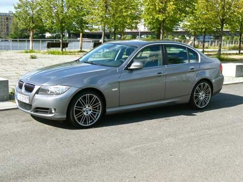

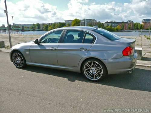

Hallo, ich habe gesucht aber nichts was meine Frage beantworten könnte, gefunden.
Ich würde gern bei meinem das Chrome Line Paket nachträglich einbauen lassen. Frage mich aber ob die das wirklich so sauber in der WS einbauen können so das man nciht erkennt das es nachträglich eingebaut wurde.
Verzeiht die Frage, ist mein erster BMW.
schöne Grüße,
Lazz

...die Leisten sind von einer fähigen WS ohne Probleme zu tauschen. Habe das gerade machen lassen, allerdings beim E92. Wie die Leisten genau befestigt sind kann ich nicht sagen, aber die EUR 325,- die hier genannt wurden, reichen nicht mal für eine Seite. Beim E92 sind es pro Seite 4 Leisten (Außenspiegel bis Hofmeister Knick, hintere Seitenscheibe, vordere Seitenscheibe und zusätzlich eine kleine Leister unterhalb der Außenspiegel. Materialkosten für den E92 ca. EUR 1.000,- plus AW´s.
Gut das ich dass nicht zahlen muste....
Sofern es kein Touring ist (wegen der seitlichen Heckscheibe), ist keine große Sache die Leisten zu wechseln. Die sind alle gesteckt (4x Türschachtleisten) oder geclipst (Seitenrahmenleisten oberhalb der Scheibend). Dann noch die Chrom-Nieren dazu.
Aber es kostet halt eine Menge, allein Material ca. 500€ beim E90. Und dann noch der Einbau.

frag bei deinem händler nach die preise stimmen nicht immer im katalog. die regenrinnen sind nicht geklebt! die sind geclipst mit so blech-kunstoffklammern. am hinteren ende bei der c säule wo die regenrinne ja senkrecht endet sollte man am besten mit tesa doppelt oder 3 fach abkleben damit man den lack beim ausrutscher nicht beschädigt.
