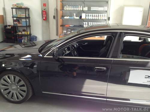

hier ein bild vom testbekleben mit isoband
Is ne gute Idee mit dem Isoband zum testen. Hält das auch während der Fahrt oder flattert das gleich weg?
absolut fest,
man sieht es nur an den enden da ich es da nur "umgelegt" habe - war ja nur zum test,
wenn man es ordentlich mit einem fön warm macht und richtig beschneidet ist es perfekt, man kann es richtig gut andrücken und luftblasen mit einer nadel anstechen und andrücken - aber das breite ca 2cm dicke band nehmen. hatte keine stunde für eine seite gebraucht - also für perfekt ca. 1,5 stunden pro seite und es ist o.k. .

@ Torsten H aus B
So, bin jetzt endlich mal dazu gekommen, die Beklebung mittels Isoband auszuprobieren. Also die ersten Leisten sahen noch miserabel aus, aber nach und nach bekommt man ein Händchen dafür und mit Fön bekommt man es sogar blasenfrei hin . Bin echt begeistert von dieser preisgünstigen Lösung
. Werde bei Gelegenheit die misslungen Stellen nochmal machen.
@ "Torsten H aus B": Wie hast du die Stellen am Ende der hinteren Scheiben hinbekommen? Dort, wo die Zierleiste eine "Kurve" macht.
@ Torsten H aus B
diese stelle habe ich auch nur sehr besch.... hinbekommen,
wie gesagt es ist nur eine vorübergehende lösung, bei mir (habe es nun ca. 2monate so) wird es nun immer schlimmer das es an der oberen kannte (dach) sich die folie zusammmenschiebt weil die türen sich bei der fahrt ja immer leicht bewegen.
ich habe nun eine firma gefunden die mir die kannten richtig beklebt für ca. 200,-€
sie können mir aber nicht 100%ig versichern das es sich danach auch so zusammen schiebt, aber glauben es nicht da diese folie ja besser hält wie so ein isoband.
mal sehen ob ich es nächstes we zeitlich hinbekomme den wagen abzugeben.
