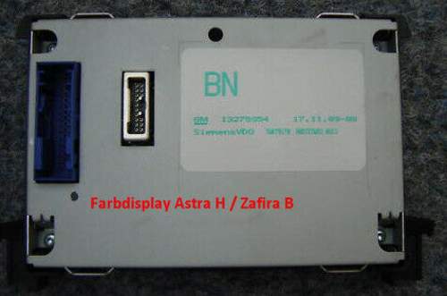

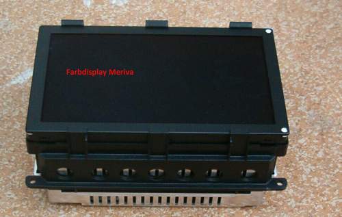

Themenstarteram 11. April 2010 um 7:09
ich noch mal.
Irgendwo im Forum habe ich gelesen, dass man die CID's vom AstraH/Zafira B auch beim Meriva nehmen könnte.
Habe gestern mein CID für den Meriva bekommen und mit Bildern des CID vom Astra H / Zafira B verglichen. Es gibt doch einige Unterschiede.
Anbei die Fotos
cu
/8er
Display-vorne-astra-h-zafira-b
Display-hinten-astra-h-zafira-b
Display-vorne-meriva
Ich habe irgendwo mal gelesen, das der Unterschied bei den CIDs ist, das ab einem bestimmten Datum welche von Delphi verbaut wurden, früher kamen die Geräte von Siemens/VDO.
Damit das CID von Delphi funktioniert, sollte die EHU auch von Delphi sein, bzw. Siemens/VDO und Blaupunkt.
Ich weiss aber nicht, ob das stimmt, das stand mal in irgendeinem Forum.
Gruß,
Lars
PS: Das CID würde bei mir passen... :)
Themenstarteram 12. April 2010 um 16:20
Gruß,
Lars
Hallo Lars,
vielen Dank für deinen Beitrag. Welches CID würde passen ? Das vom Astra H / Zafira B ?
Dann müsten ja die Aufnahmen (Halter) anders sein.
Wieso sollen die früheren Geräte nur von Siemens sein ? Mein CID von Siemens ist BJ 07/2008 oder meinst du, dass spätere Geräte 2009/10 von Delphi sind ?
Und was ist ein(e) EHU ?
LG
/8er
Hallo /8er,
mit bei mir passen meinte ich Dein CID, mein Meriva ist Baujahr 2007 und ich habe derzeit ein GID von Siemens/VDO.
So viel ich weiss, hat Opel irgendwann mal den Lieferanten für die
Displays und Radios gewechselt, könnte so ab 2009 gewesen sein.
Da ist dann nur noch Delphi verbaut worden.
EHU = Entertainment Head Unit = neumodischer Opel-Begriff für Radio
Viele Grüsse,
Lars
