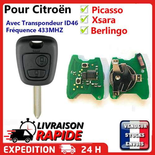

Ich komme aus Aachen, aber mir ist kein Schlüsseldienst hier bekannt der mir einne PKW Nachschlüssel macht mit Transponder für Citroen? Also Gehäuse kann ich bestellen, Rohling hab ich ja, nun geht es darum das Ding mit dem Pkw zu verbinden. Und da kommt dann laut deiner Aussage nur ein Citroen Händler ins Spiel
Hinzu kommt noch das ich die berühmte Code Karte nicht besitze, (war beim Kauf nicht mehr vorhanden).
eBay-Artikelnummer:264736569580

Erst einmal vielen Dank für die Nachricht, wenn ich das jetzt richtig verstanden habe hat der Transponder doch eine Sendefrequenz, wobei ich jetzt nicht genau weiß welche, hatte irgendwo im Netz gelesen 433 Hz. Diese werden im Netz angeboten also Gehäuse mit 2Tasten Funktion plus Transponder.
Das, was du da gefunden hast, hat gleich alle drei Funktionen:
* einen Schlüsselbart, der vom Profil her passen muss, dann gefräst werden muss, oder getauscht
* einen passiven Transponder für die Wegfahrsperre, das Ding kommuniziert mit der Lesespule am Zündschloss, es braucht weder Batterie, noch Tasten, ich kenne die Frequenz nicht, 433 MHz wäre aber ungewöhnlich
* eine Elektronik für die Funkfernbedienung samt 2 Knöpfen und Batterie, diese FFB-Funktion sendet auf 433 MHz
