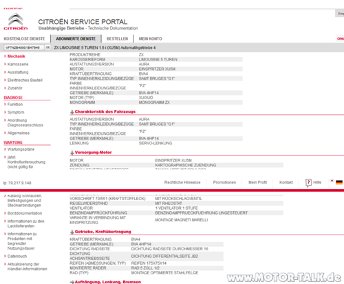

Die Fahrgestellnummer geht ja mit VF7 los. Dann müsste N2 folgen (das ist der Typ, ZX), und dann die drei Buchstaben - das sollte der Motorcode sein. :cool:
Hier die FGNr: VF7N2b40001b47946 2
Hoffe es hilft.
Ich kann aus der leider nix rauslesen. Vielleicht einer der anderen hier ;)
Ich hab nochmal geschaut, ich hab da was gefunden, muss aber erst rausfinden obs für den 1.6er ist (Zettel fehlt :( )...
Et voila (ist ein 1.6er), siehe Screenshot
....mit Automatik! :D :eek: (danke Niels ;) )
