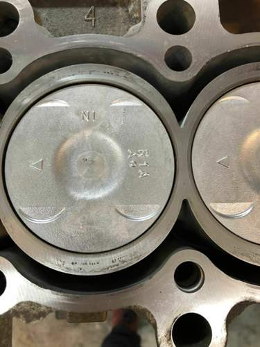

Ich habe einen Civic IX FK2 1.8 141 Ps Bj. 08/13 64.500 KM und stelle fest, dass ich häufig Öl nach kippen muss. Wollte fragen, ob das normal ist? Laut Honda Handbuch soll 0w20 rein alternativ 0w30 oder 5w30 ACEA A1/A5 oder A3/B4. Liqui Moly TopTec 4300 5w30 wurde 09/2019 eingefüllt bei 54.000. Von 09/2019 bis jetzt, habe ich den Restkanister nachgekippt = 1.3 L + einen Rest Castrol 5w30 Magnatec 500ml und jetzt Sonntag ist wieder die Öllampe angegangen und nochmal Castrol 5w30 Magnatec 650ml reingefüllt. Das sind gut 2,5 Liter auf 10.000! Ist das normal? Fahre gerne mal kleine Sprints bis 5.000 Drehzahl ab und an Autobahn ansonsten Stadtverkehr und Kurzstrecke bis 20 km. Kann kein Öl im Motorraum sehen und schwarzer Rauch kommt auch keiner hinten raus. Hoffe jemand kann mir helfen mache mir Sorgen diesbezüglich. Falls ich noch hilfreiche Angaben machen kann gerne Bescheid geben.
Beim Kauf des Wagens von Privat im Juli 2017 KM Stand 22.000 sagte der Verkäufer mir schon as er ab und an nachfüllen muss ??? Ich habe viel rum gelesen und habe überlegt, da ich den Wagen sowieso nicht Scheckheft Pflege ob ein Wechsel auf 5w40 Abhilfe schafft... das ist im Handbuch sogar gelistet unter Benzinmodelle (ausser Europäische Modelle).

Schau mal mit nem Endoskop deine Zylinderlaufbahnen an.

Naja sagen wir mal es wäre eine minimale Riefe in einer Zylinderlaufbahn, ein Kolbenabstreifring ist an einer Stelle minimal schadhaft oder an einem Zylinder liegen zufällig alle Kolbenringstöße fast übereinander dann kann das schon zu minimalem Ölverbrauch führen. 300ml Liter auf 1000 ist in der Tat schon ein großer Schluck und sollte bei der Laufleistung nicht sein. Laut Honda ist 1 Liter auf 1000km bei den älteren Motoren vor BJ 2005 maximal drin. Bei neueren Motoren weiß ich es nicht, glaube bei meinem K20Z4 steht das auch im Handbuch - darüber sollte definitv geprüft werden wo der Verbrauch her kommt.
Ich würde mal testweise umölen auf Mobil 1 Fs 0W40. Und dann schau mal was der Ölverbrauch macht. Mit dem Öl hab ich schon vielen Motoren das Öl saufen abgewöhnt.

Danke für eure Meinungen. Am besten fand ich momentan den Vorschlag von tommy_c20let das Versuche ich mal, weil ich heute mit Honda telefoniert habe und wurde zu einem Meister durchgestellt. Ich war doch sehr verwundert das sogar Honda selber sagt, dass das Handbuch irreführend ist. Mir wurde gesagt, dass das priorisierte 0w20 sogar gar nicht gut wäre was die Verbrennung angeht und es angegeben wurde nur wegen Spriteinsparung. Auf meine Frage, ob ich ein 0w40 bzw. 5w40 nehmen könnte wegen des besseren HTHS wertes und genereller stabileren Scher Stabilität bei höheren Drehzahlen und Temperaturen, sagte der Meister das der 1.8 R18Z4 sehr kompatibel gegenüber verschiedenen Viskositäten sei. Mir wurde ein Kompressionstest für 150€ Angeboten. Einerseits hab ich natürlich dann Klarheit was im Motor passiert, andererseits wenn 0w40 auf Anraten von tommy_c20let funktioniert, dann hätte ich 150€ verbrezelt. Des Weiteren denke ich das tommy_c20let kompetent ist, weil er selber einen Verbrauch von 1 Liter auf 6000Km hatte mit 5w30 Öl bei einem Fahrzeug was gerade mal 3 Jahre alt ist von 2017!

Wie oben beschrieben, hatte ich heute einen Meister von Honda am Telefon. Mir wurde gesagt, dass das priorisierte 0w20 sogar gar nicht gut wäre was die Verbrennung angeht und es angegeben wurde nur wegen Spriteinsparung. Auf meine Frage, ob ich ein 0w40 bzw. 5w40 nehmen könnte wegen des besseren HTHS wertes und genereller stabileren Scher Stabilität bei höheren Drehzahlen und Temperaturen, sagte der Meister das der 1.8 R18Z4 sehr kompatibel gegenüber verschiedenen Viskositäten sei.
Im Handbuch ist bei Benzinmodelle (ausser Europäische Modelle) alles aufgelistet von 0w20 bis 5w40. Warum soll ein Japanisches Modell oder Usa Modell das können und EU nicht? Interessantes Telefonat heute, dass sogar Honda selber mir bestätigt das ich 5W40 nehmen kann.
0w40 und 5w40 kannste nehmen - 40er Öle sind Hitze stabiler und bleiben dicker wenn sie heiß werden heißt dann Ölverbrauch müsste sich drastisch reduzieren. Auch solltest Du auf den Verdampfungsverlust achten je niedriger desto weniger Ölverbrauch haste auch weil es weniger zum selbst verdampfen neigt bei extrem hohen Temperaturen.

EG_XXX Danke dir für deinen Beitrag. Hatte mich gestern noch stundenlang im oil-club Forum durchgelesen. Habe gestern Abend noch das Rowe Synth RS 5W40 bestellt. Der NOACK liegt laut oil-club bei 5.8% das ist schon sehr niedrig. Ich werde es nächste Woche mal befüllen und berichte weiter. Heute 50km Autobahn gefahren und der Wagen schnurrt wie ein Kätzchen sehr laufruhig. Ich bete immer noch das "nur" am 5w30 liegt. Überrascht war ich sowieso, dass Honda mir bestätigt hat dass das Handbuch irrführend ist, und das nur gewählt wurde wegen den Spritverbrauch zu drücken.
