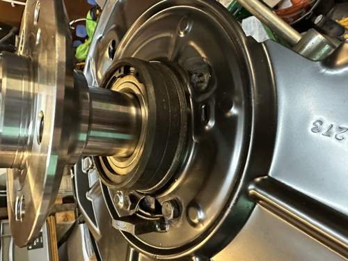

nach einiger Zeit wollte ich mal wieder ein Feedback zu meinem CL 500 verfassen.
Vor einigen Monaten hatte ich ja berichtet, dass das Fahrzeug starke Geräusche aus dem Bereich Hinterachse gemacht hatte, die nicht so einfach zu lokalisieren waren.
Daraufhin hatte ich ihn zunächst nicht mehr bewegt und abgestellt, weil der Fehler nicht so einfach zu lokalisieren war.
Das Ganze ließ mir natürlich keine Ruhe und ich ging dann auf weitere Suche.

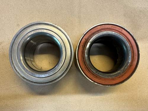

Herausgestellt hatte sich dann, dass es das rechte hintere Radlager war. Im Unterschied zu links konnte man beim Drehen ganz leichte Geräusche vernehmen und das Lager war wesentlich leichtgängiger ohne irgendeinen inneren Widerstand zu spüren.
Siehe dazu auch meinen Bericht vom 17 Mai diesen Jahres.
https://www.motor-talk.de/.../...sche-antriebsstrang-t7464162.html?...
Daraufhin hatte ich ja das Radlager rechts erneuert und da ich mir schon die Arbeit gemacht habe noch folgende Zusatzarbeiten rechts sowie links:
- Radlager (zur Zeit nicht von Mercedes lieferbar, aber es gibt einen Reparatursatz von Meyle und auch Febi Bielstein, beide baut auch Mercedes selbst ein)
- Traggelenke am Achsträger (waren beide auch spürbar verschlissen)
- Schubstrebe
- Zugstrebe
- Schutzblech oder besser Spritzschutzblech der Bremse
Das Schutzblech muss man sowieso erneuern, da sich sonst das Lager nicht herauspressen
lässt. Mercedes hat dafür ein Tool, um das komplette Bauteil einzuspannen, aber dieses Tool
liegt bei mehr als 1000,- Euro. Mit meiner Radlagerpresse und meinen Universalaufsatz ging es
nach dem Entfernen des Spritzschutzbleches dann.
- Bremssattel neue Schutztülle am Bremskolben montiert
- Neue Spreizschlösser Handbremse
- Neue Beläge Handbremse und Scheibenbremse (keine Zubehöhrbeläge mehr sondern Original Mercedes)
Bremsscheiben waren schon erneuert vor 20.000km und da mußte nix gemacht werden
- ABC Dämpfer Traggelenk Federbeinlagerung links (rechts hatte ich es bereits gewechselt)

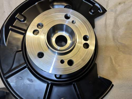

- Radnabenflansch links ersetzt (beim Auspressen ist auf der linken Seite der innere Ring des Radlagers am Flansch verblieben und ließ sich nur mit Flex entfernen, deshalb gleich neuer Radnabenflansch, siehe auch Bilder)
Durch diese Maßnahme läuft die Hinterachse jetzt wieder super ruhig und macht keine Geräusche mehr. Außerdem ist ein ganz leichtes ruckeln beim Anfahren nun nicht mehr vorhanden und ich denke das lag am Spiel der Traggelenke am Achsträger. Das noch verbleibende Ruckeln liegt eher an der 7-GTronic und dafür wird eine Getriebespülung durchgeführt.
Übrigens Zug und Schubstrebe hätte ich nicht erneuern müssen, denn hier war keinerlei Verschleiß im Lager festzustellen. Hatte ich nur gleich mit erneuert.
Ebenfalls einfach war es den kompletten Achsträger zusammen mit der Antriebswelle auszubauen. Normalerweise geht der Achsträger nur sehr schwer von der Antriebswelle zu trennen, aber da ich gesteckte Antriebswellen habe, war es sehr leicht beides aus dem Differential zu entfernen.
Das war allerdings nicht alles, denn nach einer intensiven Behandlung des Nappa Leders und Innenraumreinigung blieb mein Fahrersitz in oberer Position hängen und ließ sich nicht mehr in der Höhe verstellen. Die SD sagt daraufhin, dass ein Hallgeber in Motor der Sitzhöhenverstellung kein Signal erhält. Bei solch einem Fehler tauscht die Mercedes Werkstatt gleich den elektrischen Motor aus, da der Hallgeber ja im Motor integriert ist.
Ich habe daraufhin den Sitz ausgebaut und den Motor der Höhenverstellung. Der Motor lässt sich recht leicht entfernen. (Es ist der auf den Bildern links vom blauen Kabel) Ich hab den Motor dann soweit es geht zerlegt und siehe da es waren sehr starke Verschmutzungen im Bereich der Schleifkohlen festzustellen. Alles gereinigt, Motor getestet, wieder eingebaut und siehe er funktioniert wieder einwandfrei. Diese Aktion hätte bei Mercedes bestimmt Unsummen gekostet. Ein nettes Erfolgserlebnis für mich.
Im Juli war dann die HU fällig und das Fahrzeug ist ohne irgendeine Beanstandung durch die HU beim TÜV Nord gekommen. Der KM Stand beträgt jetzt 224.000.
Vielleicht hilft dem einen oder anderen hier ja meine Erfahrung mit Radlager und Sitz.

Hinteres Radlager
Neuer Flansch
Neuer Flansch und Spritzschutz

Konntest du die 4 Tonnenlager der HA befunden, als du den Träger unten hattest? Die lassen sich ja bei verbautem Achsträger schlecht sichtprüfen.
Die Spurstangen waren noch iO?
Das Radlager scheint es lt. EPC gar nicht einzeln bei MB zu geben, sondern nur als Teilesatz.
Wenn ich das richtig erkenne, hast du deinem CL sogar originale Spritzbleche gegönnt.

nein der Achsträger war nicht raus und deshalb hatte ich nur die Zug und Schubstrebe gewechselt. Diese kann man wechseln bei eingebauter Hinterachse. An den hinteren Spurstangen habe ich auch nichts festgestellt und auch der TÜV nicht und die hatten sehr genau hingesehen.
Übrigens ich habe das erste Mal erlebt, dass der bei der HU mit dem Fahrzeug eine Probefahrt gemacht wurde. Ich denke das lag daran, dass ein C215 nicht sehr häufig ist bei der HU. HU hat auch beim Mercedes Händler selbst stattgefunden.
Den Ausbau der Achse habe ich im Moment noch verschoben und würde das verbinden mit einer komplett Überholung.
Die Spritzbleche sind nicht Original sondern aus dem Zubehör und kosten um die 60,- EUR. Bei Mercedes waren originale nicht lieferbar. Wie so vieles nicht.
Für die Radlager hinten gab es noch einen originalen Teilesatz in ganz Deutschland der blockiert war und den ich folglich nicht bestellen konnte. Deshalb ist Mercedes auf die Meyle/Febi Bilstein Zubehörteile ausgewichen.
