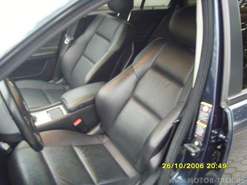

würdest du den mal bitt ein paar fotos von deinen sitzen einstellen Bschorf?

Zu den Sitzen: Sind das solche, BSchorf?
gruss TazaTDI
Snv32974
am 31. August 2009 um 8:57
ja genau das sind sie, mit den "größeren" Seitenstützen.
Bei einem Bekannten der ein Classic fährt sind diese wesentlich kleiner.
dan hast du vorne sportsitze :)
