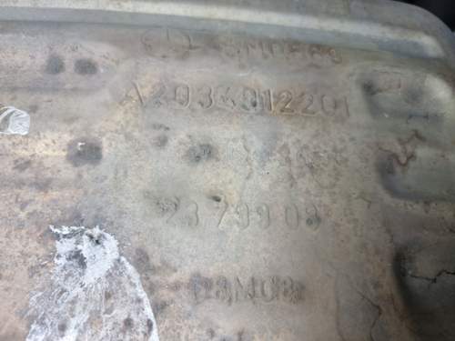

Ich lese gespannt mit, da ich aktuell vor genau dem selben Problem stehe nur hat mein Auspuff die Teilenummer A2034912201 / Eberspächer 2379908 und ich kann ebenso nirgends Ersatz auftreiben. Den besagten Endtopf von Auspuff Hannover habe ich ganz oben auf meiner Merkliste, jedoch hat er - wie hier schon richtig bemerkt wurde - einen MSD den das Fahrzeug einfach nicht hat. Und wenn der wirklich 4cm kürzer ist, würde ich lieber darauf verzichten wollen.
Ergo bin ich nach wie vor auf der Suche nach einem passenden ESD.
Ich habe deinem Link entsprechend gerade einmal Hirschvogel angeschrieben. Mal gucken was dabei rauskommt.
Grüße!
Endtopf original
..ich habe gerade eine Antwort von einer NL bekommen... 853€ lieferbar in 2 Tagen ... AUA
die Antwort liest sich aber auch spannend. Ich fragte nach dem Endschalldämpfer, ja wohl in dem Zusammenhang zu unpräzise. Antwort war:
"Den Endschalldämpfer alleine gibt es nicht. Es gibt nur eine Auspuffanlage ab Katalysator."

@ daim180: Die Nummern auf dem Endschalldämpfer helfen dir nicht, weil das nur die Nummer des Endschalldämpfers ist, den es aber nicht separat zu kaufen gibt. Du brauchst die Nummer der Auspuffanlage. Wo die steht habe ich leider auch nicht herausgefunden. Findet man aber im Teilekatalog. Bei Eberspächer habe ich damals mit der Nummer auch angefragt. Die verkaufen nicht an private und haben so etwas auch nicht zu liegen. Von deren Seite bestand gar kein Interesse an irgendwas.
