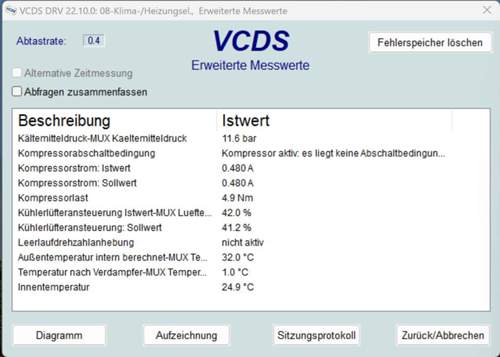

Hier noch ein paar VCDS-Messwerte von manuellen Betrieb:
Leerlauf AC aus
Subjektiv: "warme Luft kommt"
Abschaltbedingung: AC Aus
Kompressorstrom (Soll/Ist): 0,0A / 0,0A
Kompressorlast: 0,0Nm
Temp. nach MUX Verdampfer: 31°C
Temp. Innen: 37°C
Kältemiteldruck MUX: 9,2bar
Kühlerlüfter (Soll/Ist): 0% / 0%
AC, 18°C, Gebläse 100%, 1 Min nach Einschalten
Subjektiv: "kühlere Luft kommt"
Abschaltbedingung: Keine
Kompressorstrom (Soll/Ist): 0,82A / 0,82A
Kompressorlast: 2,5Nm
Temp. nach MUX Verdampfer: 20°C
Temp. Innen: 32°C
Kältemiteldruck MUX: 12,6bar
Kühlerlüfter (Soll/Ist): 30% / 30%
AC, 18°C, Gebläse 100%, 10 Min nach Einschalten
Subjektiv: "kalte Luft kommt"
Kompressorlast: 8,3Nm
Temp. nach MUX Verdampfer: 12,3°C
Temp. Innen: 16°C
Kältemiteldruck MUX: 18,4bar
Kühlerlüfter (Soll/Ist): 80% / 78%
AC, LOW °C, Gebläse 100%, 1 Min nach Umschalten
Subjektiv: "wärmere Luft kommt"
Kompressorlast: 1,9Nm
Temp. nach MUX Verdampfer: 18,7°C
Temp. Innen: 19°C
Kältemiteldruck MUX: 10,1bar
Kühlerlüfter (Soll/Ist): 46% / 47%

Nach einer ausführlichen Diagnose kam nur "N280" als Verursacher in Frage.
Referenzmessungen, ohne Motor, an einem anderen Golf 6 zeigten, wenn man das Ventil N280 direkt mit 12V ansteuert, man ein sauberes Schaltverhalten mit einem deutlichen "Klack" hat. Bei mir hingegen war es ehr ein leises "Blobb".
Die Stromaufnahme mit einem Oszi gemessen zeigte auch, das mein Ventil etwa 5x langsamer auf die Ansteuerung reagierte als der Referenz-Golf.
@homefs
Der Referenz-Golf zeigt das gleiche Verhalten. Die "Drehzahlanhebung" ist hier auch nicht offensichtlich und beträgt 25-50rpm.
Der Wert "Kompressorlast" scheint ein rein berechneter Wert auf Basis der Ventilansteuerung zu sein...
