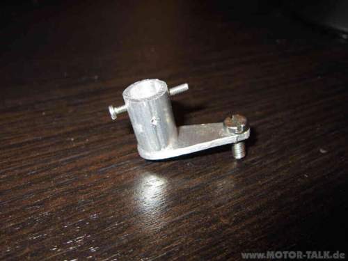

habe heute bemerkt, daß der Hebel der Unterdruckdose für die Fußraumklappe gebrochen ist. Damit gemeint ist also das Kunststoffteil, welches direkt mit der Unterdruckdose verbunden ist. Mir scheint es so, als wäre dieser Hebel ein einziges Teil und besteht nicht aus einer Hülse und einem Pin (wie das zB bei den Luftausströmern der Fall ist). Kann mir jemand genau sagen, ob das so ist? Wenn ja, dann müsste ich ja quasi die komplette Klappe wechseln. Ist dies im eingebauten Zustand möglich oder habe ich jetzt die A...karte und muß das Armaturenbrett wieder mal ausbauen?

Kannst du es nicht kleben? Ich habe mir so auch den erneuten Ausbau des A-Brettes erspart, in dem ich einen abgebrochenen Schlauchanschluss wieder angeklebt habe.

*lach* War ich ja mehr oder weniger selbst Schuld wegen der ganzen Dämmaktion, die ich überm Winter gemacht habe. Allerdings sträube ich mich noch ein wenig dagegen, wegen so einer "Lapalie" das ganze Armaturenbrett wieder rauszuholen. Wenn ich das nicht geklebt bekomme, werd ich wohl schauen, ob sich nicht irgendeine andere "Auflaufkurve" basteln lässt... Da muß doch was gehen!
So Leute, hab mir nun eine neue Auflaufkurve gebastelt, aber so ganz zufrieden bin ich irgendwie immer noch nicht. Das ganze funktioniert zwar wunderbar, nur fragt sich eben, wie lange noch...
Ist echt ne üble Stelle, wo der Defekt aufgetreten ist. Habe mir heute nochmal meinen Klimakasten von der manuellen Klimaanlage angeschaut. Man müsste wohl die komplette untere Plastikverkleidung abnehmen. Dabei dürften dann auch einige Plastiknasen über die Wupper gehen. Überlege ernsthaft, nicht doch nochmal den Klimakasten auszubauen (Klimaanlage ist momentan unbefüllt und zudem der Wagen immer noch halb zerlegt) und den Verteilerkasten zu ersetzen. Mal eben so die Defrosterklappe wechseln ist wohl nicht. Hat jemand eigentlich ne Ahnung, was genau alles bei dem Verteilerkasten dabei ist? So wie ich das sehe, dürfte es sich hierbei wirklich nur um den nackten Kasten handeln, der die Luftklappen beinhaltet. Och Leute, ich mag nimmer ...
Hier noch ein Bild von meiner Superuninversalhochleitstungsauflaufkurve

Weiter oben im Beitrag hatte ich ein Bild angehängt (auflaufkurve.jpg).
Du musst allerdings schauen, daß Du den Plastikbolzen geklebt bekommst. Dort wird dann nur die Auflaufkurve aufgeschoben, die von innen hohl ist. Ich hatte das erst so gelöst, daß ich seitlich ein Loch in den Bolzen gebohrt habe. Dann habe ich meine Auflaufkurve auf den Bolzen geschoben und diese mit einer Schraube fixiert (die dünne Schraube auf dem Bild). Die dickere Schraube wird dann direkt in die Unterdruckdose eingehangen und auf der anderen Seite mit einer selbstsichernden Mutter befestigt.
