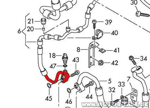

Hallo liebe Golfer
Meine Klima will nicht mehr kühlen. Bis vor letzten Monat war noch alles okay, aber seit kurzem gibt es keinen Unterschied mehr zwischen der normalen Lüftung und der klimatronic.
Auch wenn ich verschiedene Temperaturen einstelle, kommt immer nur Luft heraus, mehr bei kühler Temperatur und weniger bei stark bei niedriger.
War auch gestern schon bei vw und hab einen Termin gemacht.
Mir wurde gesagt, dass die Klima ca. 10% pro Jahr an Flüssigkeit verliert.
Bei Ez 2009 wären das ca. 30%, kann also unwahrscheinlich leer sein.
Nun habe ich in einem anderen beitrag gelesen, dass vw an der Flüssigkeit spart und die nicht auf 100% nachfüllt.
Hat jmd ähnliche Erfahrungen bzw. Einen Tipp? Gibt es bei diesem Baujahr auch wieder produktionsfehler und typische Mängel?

Lass mal nach Haarrissen bzw. Beschädigungen am Kondensator suchen. Kommt nicht selten vor.
Ein Haarriss könnte unter Kulanz fallen.

Ein Haarriss ist eine kleine Undichtigkeit, die mit bloßem Auge meist nicht zu sehen ist. VW kann eine Art "Kontrastmittel" in das Kältemittel geben, mit dessen Hilfe man dann, nach einiger Zeit die undichten Stellen mit einer UV-Lampe sehen kann.
Es kann z.B. auch ein simpler Steinschlag an deinem Kondensator (Kühler der Klimaanlage) sein, der eine Undichtigkeit verursacht.

Nur bei mir sind laut Rechnung etwa 30-40% weg, was nichtmal die Hälfte ist. Am. 26. Hab ich den Termin bei vw wegen eines klimachecks. Hoffe es ist kein Schaden.

Von den Steinschlägen habe ich auch schon gelesen. Was würde so eine Reparatur Koten bzw. Ein neuer Kondensator im Falle eines falls?
Moin,
habe diesen Sommer beim :) € 482,91 für neuen Klimakondensator (Steinschlag) inkl. Einbau bezahlt! :(

Beim Golf Plus (noch nen Ver, 6 Jahre alt) ist letzten Monat ohne Vorwahrnung die Klima ausgefallen. Ging von jetzt auf gleich nicht mehr. Ende vom Lied: Klimakompressor schrott. Wurden wohl auch Metallspäne vom Kompressor im System gefunden. Was es letztendlich gekostet hat, weiß ich nicht.
