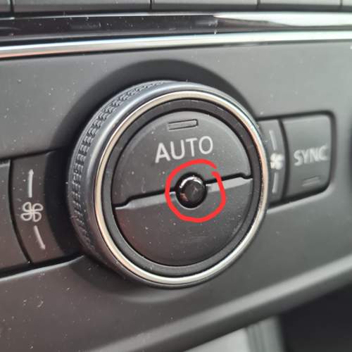

Mein Händler hat mir gesagt, dass der Temperaturfühler in der Mitte vom mittleren Drehknopf der Climatronic sitzt. hast Du auch einen Tip, ob sich der einfach wechseln lässt?
Nein, sorry. Ich denke auch nicht, das der sich so einfach wechseln lässt.

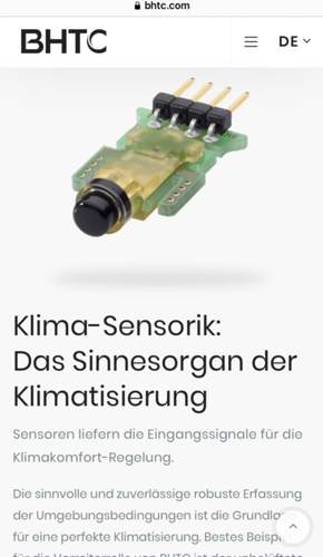

Das Bauteil kostet nur ein paar Cent und sitzt in der Mitte der Plantine. Sollte eigentlich kein Problem sein das Teil auszuloeten. Wenn du noch Interesse hast kann ich mal ein Bild posten.
Das hört sich sehr interessant an und ist hoffentlich das was ich gesucht habe, Unterstützung bei einer kostengünstigen Selbsthilfe. Besten Dank im voraus!

Hatte auch schon mal das Problem das Die Climatronic einfach voll zu heizen begann.
Habe dann über die Codes auf der Climatronic die Temperatur des Sensors im mittleren Drehknopf überwacht und festgestellt das ich grose Schwankungen hatte.
Habe die Climatronic Bedienung ausgebaut und den Sensor im mittleren Drehknopf nachgelötet und hatte vollen Erfolg.
Er war schlecht gelötet und das wird bei dir wahrscheinlich auch der Fall sein.
Habe das vor ca. 1,5 Jahren gemacht und es funzt noch immer.
