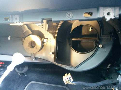

Ich habe am Wochenende alle vier Stellmotoren der Climatronic getauscht und möchte kurz davon berichten. Evtl. mache ich auch dem einen oder anderen Mut, es doch mal selbst zu versuchen, so wie mich auch zahlreiche Berichte über mehr oder weniger erfolgreiche Aktionen veranlasst haben, es endlich mal zu versuchen.
Das Wichtigste vorweg: Das Armaturenbrett kann drinbleiben!
Gedauert hat die Aktion grob 4 Stunden. Ich hatte noch die Mittelkonsole leergräumt (Radio, Schalter und Einbaurahmen raus), weiss aber garnicht, ob das wirklich nötig war. Habe ich letztlich nur für eine Schraube genutzt.
Grundsätzliche Arbeiten: Handschuhfach und Fahrerseitig die Verkleidung unterm Armaturenbrett demontieren. Dazu habe ich beide Sitze ganz nach hinten geschoben, die Lehnen stark geneigt und die Kopfstützen entfernt, damit ich gescheit einsteigen konnte. Für manche Arbeit liegt man nämlich mit dem Kopf im Fußraum und irgendwo müssen die Beine ja untergebracht werden.
Es ist auch sehr hilfreich, wenn man noch jemanden hat, der einem was anreichen kann, da muss man sich nicht jedesmal rausschlängeln, wenn man was vergessen hat, was garantiert vorkommt.
Werkzeuge: Kleine Knarre mit 5,5er Nuss, 5,5er Ringschlüssel (gerne auch einen Speeder), 15er, 20er und 25er Torx. Evlt. noch eine 8er Nuss.
Die 5,5er und der 15er Torx werden für die Stellmotoren selbst gebraucht, die anderne dienen zur Demontage der Verkleidungen.
Die 8er Nuss dient zum Lösen der Schrauben, die Metallstrebe links im Fahrerfussraum halten und ggf. zum Lösen des einer Befestigungsschraube für den Mittelfussausströmer auf der rechten Seite.

V71: Umluft- und Staudruckklappenmotor.
Eigentlich ganz einfach, aber man sieht quasi nicht was man macht.
Der weisse Halter ist mit zwei Schrauben befestigt, die untere sieht man noch, die obere muss man sich ertasten. Hat man sie, kann den Motor rausziehen und den Stecker lösen (wenn man es nicht schon vorher gemacht hat).
Den Motor vom Halter lösen und den neuen (oder reparierten) einbauen.
In den grossen Mitnehmer greifen zwei Hebel, einer aus Metall, einer aus Kunststoff. Der aus Metall kommt in die innere Führung, der aus Kunststoff gleitet aussen am Mitnehmer entlang und wir nur einer Endlage "reingezogen". Das ist der Hebel für die Umluftklappe.
Das Einfädeln ist etwas fummelig aber machbar. Es kann helfen, den Lüftermotor auszubauen (sind auch drei Torx-Sechskantschrauben, die oberste etwas schwer zugänglich aber machbar) und dann durch die Öffnung die Klappen etwas zu bewegen. Eigentlich ist es aber nur wichtig, dass der Metallhebel in der Führung ist, und der andere aussen anliegt.
Ich denke, man sollte diesen Motor in Stellung Frischluft wechseln, dann hängen beide Klappen runter. Der neue Motor hat diese Stellung bei Auslieferung (jedenfalls bei mir).
Der Motorhalter selbst muss auch "eingerastet" (gucken, dann ist klar was ich meine) und dann festgeschraubt werden. Die untere Schraube ist kein Problem, bei der oberen muss man das Loch treffen. Ist was fummelig, geht aber irgendwann - nur nicht aufgeben. Evtl. eine Schutzbrille tragen, damit einem nichts ins Auge fällt.

Lüftermotor demontiert
