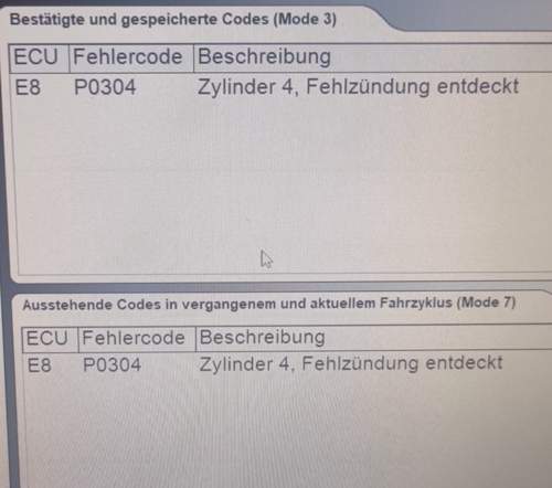

Habe seit ca.1/2 tage fehlzündung am zyl.4 Laut (obd.) Motor läuft dan wenn fehler kommt beschissen. MKL Blinkt wie disco licht.. ab und zu ist es alles wieder normal und es währe nichts.. nun habe ich Originale zündkerzen und zündspulen bestellt. Somit müsste doch dan alles wieder okay sein?
Fehlercode: P0304 Zyl.4
So zylinder 4 ist ja ganz rechts getriebe seite? Und zyl.1 ist Ganz Links zahnriemen seite bei der Wagen ?
Zyl.4 fehler P0304

Welcher Motortyp ist es denn genau ? Beim K4M ist der erste z.B. am Getriebe, also Kraftabgebende Seite.
Das ist im übrigen bei den meisten Reanult Motoren so. Es gibt da aber auch ausnahmen. Nissan Entwicklungen haben den ersten am Zahnrimen, also Steuergehäuseseite.

Meiner ist K4M
Motortyp und Suffix : K4M800
Fabrikationsnummer des Motors : D027331

Wenn teile hier sind Mache ich aufjedenfall Bilder von den zündkerzen. Meine vermutung ist das der einer zündkerze am zyl.4 seine Geist aufgegeben hat. Weil dieser Zündaussetzer ist ja nicht durchgehend da. Wir sehen weiter wenn es so weit ist.
Wie gesagt, beim K4M ist der 4te Zylinder nicht am Getriebe, da ist der erste. heist im Gegenschluss der vierte ist am Steuergehäuse.
Themenstarteram 29. Oktober 2022 um 17:05
Das wahrs. Ist jetzt Behoben. Läuft wie ein Uhrwerk bis dato :D

An den Stabzündspulen sind Dichtringe aus Gummi oder sollten welche sein.
Auf Zylinder 4, so wie die Zündkerzen da liegen die erste von Links, tritt Wasser in den Zündkerzenschacht ein. Das liegt an einer defekten oder nicht vorhandenen Gummidichtung an der Stabzündspule.
Man kann da auch aus einem Sortimentkast einen Gummidichtring nehmen, Man muss da nur einen nehmen der nur den halben Durchmesser der Spule hat um den Gummidichtring so weit zu dehnen das der Durchmesser des Gummi kleiner wird. Aus Sortimentkästen die Gummiringe sind ja etws Dicker. Deswegen.
Die Gummiringe mit Silikonspray oderVaseline benetzen vor dem Einbau der Stabzündspule.
Sonst ist da bald wieder Wasser im Schacht....
