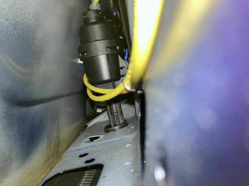

Liebe Gemeinde.
Der Kofferraumdeckel meinen W208 CLK 200 Cabrio sammelt innen immer Wasser.
Darum hatte ich heute mal so ziemlich alles am Kofferraumdeckel aufgeschraubt und abgebaut, um alle Dichtungen etc. zu checken. Ich hatte auch das rechte und linke Rücklicht entfernt, und weil ich ja schon am rumschrauben war, habe ich auch den Druckluftöffner gelöst, da unten im Deckel ja Wasser stand, was ich ablassen wollte und auch weil ich alles mal einölen wollte. Und so weiter…
Dann passiert, was passieren muss, es fällt der Deckel zu. Kein Problem denke ich, ich habe ja noch den mechanischen Schlüssel. Aber nichts da, der Schlüssel öffnet die Klappe nicht.
Wenn ich die Elektrik auslöse höre ich zwar, wie sich innen der Druckluftöffner bewegt, nur nützt das nichts, weil er ja abgeschraubt ist.
Jetzt stehe ich ziemlich ratlos da. Da es ein Cabrio ist, kann ich auch nicht mal eben durch den Rücksitz in den Kofferraum krabbeln. Gibt es irgendeine Möglichkeit, die einen nicht gerade zum Freundlichen führt, der mal eben 500,-- haben will? ;-)
Ich habe hier mal Fotos angehängt.
Danke im Voraus für eure Ideen

Also wenn du den Schlüssel nicht drehen kannst , ist dein Kofferraumschloss-Schließzylinder festgegammelt , das war aus deinem ersten Post nicht erkennbar, versuch mal an den Deckelheber ranzukommen und diesen zusammenzudrücken , damit das Schloss wieder denkt der Kofferraum ist zu, und dabei das Fahrzeug zu verriegeln und anschließend zu Entriegeln (über die Fernbedienung bei gedrückten Druckheber)) , wenn du es schaffst den Druckheber zu zu halten, entriegelt das Schloss, dann Schloss reindrücken und fertig.
Wenn das nicht Funzt, hilft dann nur die Variante über das Lufteinpumpen.
Du muss halt an den gelben Druckschlauch für das Schloss rannkommen , aber den Siehst du ja durch das fehlende Rücklicht (nicht der zum Kofferdeckelheber)
Am Schloss selber ist von der Fahrerseite aus gesehen ein kleiner weißer Pin zu erkennen. Den ziehen, dann entriegelt das Schloss mechanisch. So habe ich damals mein Schloss auch öffnen können, als der Kofferraum nicht mehr funktionierte, weil das Rollo aus der Führung gerutscht ist. Musste damals aber das Rücklicht hinten links einschlagen, um an das Schloss zu kommen.

Also nachdem ich alles versucht habe, das Schloß mit dem Schlüssel zu öffnen und nichts geht, und sich nichts, egal wie, auch nur einen Millimeter zur Seite bewegt, überlege ich gerade, ob vielleicht sogar das Schloss mal ausgetauscht wurde und der Schlüssel da einfach nicht passt.
Moin.
War bei mir genauso. WD40 reinsprühen und den Schlüssel reinstecken und vorsichtig mit nem Schraubendreher auf den Schlüssel schlagen und den Schlüssel ebenfalls vorsichtig mit ner Kombizange hin und her drehen.
Steck den Schlüssel mal in die Fahrertür und guck dir an wie weit der reingeht. Genauso weit muss er auch ins Schloss vom Kofferraum reingehen. Bei mir waren es auch nur 1-2 mm die gefehlt haben.
Aber bitte VORSICHTIG und ohne Gewalt !!!
Seitdem sprühe ich das Schloss ein paar mal im Jahr ein damit es nicht wieder festgammelt.
