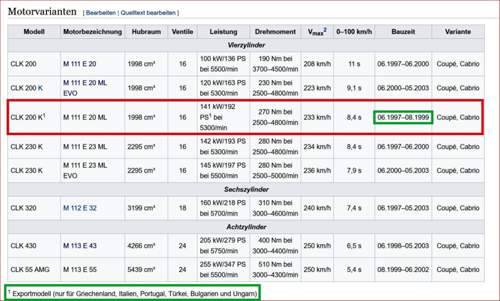

Gab es überhaupt 200Kompressor als VFL? Ich kenn nur den Sauger mit 136PS
@4998
In Italien gab es glaube den 200K mit etwas über 190 PS. Hier in Deutschland nicht, erst ab MoPf.
"In Italien gab es glaube den 200K mit etwas über 190 PS.
Hier in Deutschland nicht, erst ab MoPf".
Damit hat Picard Recht, siehe Graphik unten.
Erkennt man zumeist an der fehlenden Sitzheizung... :rolleyes:
Gruß, mike. :)
