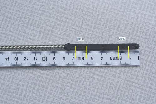

Hallo Community,
werde da aus einem Thema nicht schlau und zwar den korrekten Ölstand vom Automatikgetriebe bestimmen. Hatte letztens ein Spülung mit Ölwechsel in einer Mercedes Werkstatt machen lassen, nur leider wurde nach einiger Zeit der Getriebestecker undicht und ich musste selbst, wie sooft in unserer teuren und immer mehr zu inkompetenz neigenden Servicewüste Deutschland, die Initiative ergreifen.
Hat geklappt, Stecker dicht (NUR Original!) Getriebe noch intakt, jedoch Ölstand ungewiss (hatte ja getropft). Jetzt geht es um den absolut korrekten Ölstand.
Trotz Steckerproblem war der Ölstand nach Wechsel sehr gut und das Getriebe hat butterweich geschaltet. Habe aber den Verdacht das eventuell nun der Ölstand nicht mehr exakt stimmt, deswegen soll der nochmal genau bestimmt werden bevor Schlimmeres passiert...
Erstmal wird dazu ja ein Ölpeilstab benötigt, den gibts am besten vom Super Zulieferer Febi sogar mit youtube Video und bebildertet Anleitung.
Also den erstmal als "Bemessungsgrundlage" vorrausgesetzt (den Originalen gibts wohl nur für Mercedes Jünger oder Jedi Meister oder so):
Also messen bei warmgefahrenen Motor und laufen soll der Motor auch..:
- dann die oberer bei 80 Grad Markierung anpeilen, oder?
Wer kann helfen, danke.

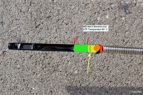

Mit 80° C ist die Getriebeöltemperatur gemeint, muss mit Diagnosegerät abgelesen werden. Motor muss laufen, Getriebe in P.
Der Wagen muss dafür nicht an die Diagnose...
Bei den aktuellen Temperaturen 15 bis 20min Stadtverkehr und alles ist warm genug für die Messung. :)
Hauptsache das Öl hat mindestens oder über 80 Grad.
Grüße...
Toto: ..."15 bis 20min Stadtverkehr".
Stimmt, und die Bilder unten sind selbsterklärend... :cool:
mike. :)

Frage 1: Was ist ein "Getriebestecker"
Frage 2: Wo ist das Loch, wo man den Peilstab reinstecken muss?
V.G.Flakko
Schau doch bitte im Netz. Da ist doch alles 1000 mal gezeigt. Jetzt weiß ich warum MB das Ding rot verblombt hat.

@MxD schrieb am 14. Mai 2022 um 15:40:52 Uhr:
Korrigiere: ab Werk schwarz, im Nachkauf rot.
@Flakko schrieb am 14. Mai 2022 um 15:33:40 Uhr:
V.G.Flakko
zu1: Am Getriebe, knapp über Ölwanne, Beifahrerseite vorne. Stecker der vom Computer zum Getriebe geht und am Getriebe angesteckt ist. Innen im Getriebe die Gegenhülse wird gerne undicht, Getriebeöl wandert ins Steuergerät.
zu2: Spritzwand im Motorraum, Beifahrerseite, mit schwarzem Deckel und schwazrer oder roter Sicherung. Ist eine Einwegsicherung.

Themenstarteram 19. Mai 2022 um 13:51
Ok, der Febi Peilstab kann also verwendet werden, bzw. die Markierungen sind korrekt angebracht.
Dann ist jetzt der Ölstand knapp unter Maximum also so 2mm unter Maximum der 80 Grad Markierung.
Sollte ok so sein.
