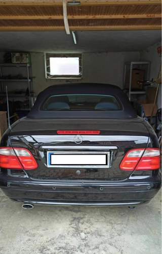

Existieren denn Bilder von dem Kfz ?

Themenstarteram 3. April 2021 um 15:13
Kein wirkliche rostlaube, radläufe haben halt gerostet und fangen gerade wieder an da es halt im winter gefahren wurde und um das schloss am kofferraum. Ist jetzt nicht das beste bild, steht gerade blöd und hab kein schlüssel dabei
