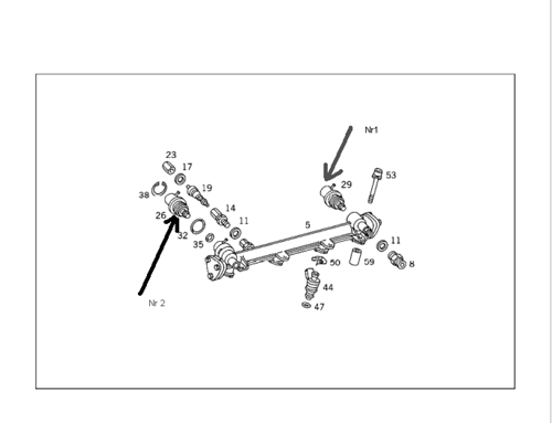

so heute mal bisschen auf fehler suche gegangen.
Habe ein neuen LMM von Pierburg verbaut und die Drosselklppe gereinigt.
Ergebnis= es hat sich nichts geändert.
Meint ihr der LMM muss sich noch anlernen?bin heute ca. 60km gefahren.
Fehlerspeicher habe ich heute auch ausgelesen.
Habe den Fehlercoder (P 1236, Magnetschalter Kompressor), kennt jemand diesen Fehler?
Ausserdem waren diese Fehler da.
b1417 Left dou valve A31y1
b1416 Heating water circulation pump A31m1
b1419 Electromagnetic coupling A9k1
B1231 Coolant temperature sensor B10/8 or B11/4
kann jemand damit was anfangen?
Habe heute auch mit nem bekannten gesprochen, der sagt das ist die Lamdasonde vorne, kann das sein?
Oder muss ich die Drosselklappe anlernen lassen?
Vielen Dank
Martin
