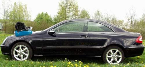

Ich glaube sowas muss man haben und am besten noch hinten CLK 160CDI hinten dran :D
Kann ein 320 CDI-Motor sowass für eine lange Zeit aushalten was denkt ihr darüber,
würd ich gerne wissen :)

1. 760 LI -.-, dazu sag ich nix...
2. CLK 320 CDI mit 330 PS... dazu sag ich lieber auch nix; sonst muss ich kotzen
3. Ich hoffe nicht das der mit "SMG" ein SMG Getriebe meint; wenn ja, gehört der in die Grube geschmissen
4. Der hat mit Sicherheit keinen Kompressor von AMG, geschweige den überhaupt einen Kompressor.
5. Aufgrund deines Satzbaus und Rechtschreibung kann ich deinem Thema keinen Glauben schenken.

Ich bin kein Motorenspezi,  aber werden in Dieselmotoren Kompressoren verbaut.
Ich meine früher von Kollegen gehört zu haben, das in Dieselmotoren nur Turbos eingebaut werden.
Rein technisch ist es möglich einen Kompressor zu verbauen. Jedoch macht das "eigentlich" keiner (beim Diesel) und AMG sowieso nicht...
Desweiteren wär sowas Schwachsinn, den ein Turbo ist leistungsfähiger als ein Kompressor.
der Verkäufer schreibt ja gar nicht dass der ein Kompressor oder ähnliches haben soll. Die PS-Angaben sind wahrscheinlich ein Druckfehler.
Es ist halt ein Gebrauchtwagenverkäufer ohne Werkstatt. der kauft und verkauft. Und wenn man selbst keine Ahnung von Autos hat sollte man auch nicht bei solchen Leuten kaufen.
Übrigens kaufe ich gerne von solchen Leuten allein wegen dem Preis aber nur bei denen die auch nicht so weit von mir sind. Da einige Hinfahrten Notwendig sind. :))
Gruß Müslüm
Das Angebot ist Humbug
Nur kurz:
was meint der verkäufer mit SMG??
AMG baut keine Kompressoren, mgl. hat die Kiste einen Kompressor-Logo aufgeklebt:D
derjenige, der diesem Turbodiesel einen Kompressor draufsetzt gehört eingesperrt
um aus deisem Motor noch über 100 PS herauszuquetschen, bedarf es größerer Umbauarbeiten
das Getriebe würde diese Belastung nicht lange mitmachen.
Schreib den doch mal an, wie und was genau an dem Motor gemacht wurde.

Ich glaube SMG ist eine Felgenmarke...
@ Sirsmokealot,
eine merkwürdige Aussage. Benzinmotoren haben den Nachteil, dass ihre Leistungsentfaltung erst bei vergleichsweise hohen Drehzahlen einsetzt. Eine Möglichkeit, diese Anfahrschwäche zu kompensieren, ist der Einbau eines Kompressors. Er führt zum früheren Anwachsen des Drehmoments (bringt bei höheren Drehzahlen aber immer weniger Leistungszuwachs). Dieselmotoren haben das Problem nicht. Hohes Drehmoment liegt bereits bei geringen Drehzahlen an, weshalb sie keinen Kompressor benötigen. Turbolader, die in beiden Motortypen eingesetzt werden, wirken sich erst bei höheren Drehzahlen aus. Es handelt sich also um komplementäre Techniken.
@ BESCHDELEWE
Unter der Annahme, dass dem CLK 320 CDI tatsächlich und wie auch immer 330 PS aus den Eingeweiden gekitzelt wurden, möchte ich von diesem Exemplar abraten. Der OM642 (alle 320/350 CDIs) ist zwar einer der besten (wenn nicht der beste) und standfestesten PKW Dieselmotoren auf dem Markt. Eine Leistungssteigerung um nahezu 50% würde selbst er nicht klaglos verkraften.
Relevant ist gleichermassen die Kenntnis des maximalen Drehmoments. Anscheinend verfügt Dein tolles Fundstück nicht über die 7-G Tronic, die ein maximales Drehmoment von 700 Nm verträgt. Die Belastungsgrenzen der Schaltgetriebe liegen weit darunter. Wieso ist das wichtig: Prinzipbedingt haben Dieselmotoren eine obere Drehzahlgrenze von ~ 5'500 rpm. Sie müssen Ihre Leistung im Gegensatz zu den Benzinern also aus hohem Drehmoment gewinnen. Und das kann bei 330 PS enorme Ausmasse annehmen. Ergo: Kauf Dir lieber einen anderen Wagen.
Cheers,
DrHephaistos
@DrHephaistos
woher nimmst Du denn die Daten bezüglich Standfestigkeit des OM642 auf dem Markt oder besser eventuell sogar Benchmark?
Im 350 gibt es ja nur den OM642, daher mein ich du meinst mit Markt auch die Konkurenz?
Naja, Standfest hin oder her, natürlich verkraftet kein Motor (aktuelle Baureihen) Leistungssteigerungen von knapp 50%,
Es wird ja bewußt so ausgelegt, dass die Motoren Leistungstechnisch noch etwas Spielraum/ Reserve haben aber da gibts keinen Hersteller der da 50% im Gepäck hat, wer soll das auch bezahlen??? - Der Hersteller nicht und der Kunde schon garnicht!
