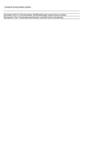

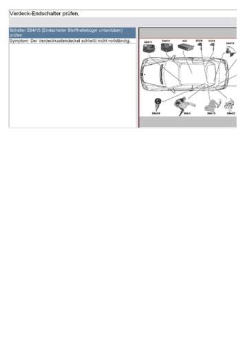

seit einiger Zeit öffnet mein Verdeck nicht mehr. Nur die Scheiben gehen runter, die Meldung Verdeck in Betrieb kommt und man hört die Pumpe aber ansonsten tut sich nichts. Meine freie Werkstatt hat den Fehlerspeicher ausgelesen und den dort gemeldeten fehlerhaften Schalter (Verdeckkasten) getauscht. Leider ohne Erfolg. Zusätzlich kommt noch die Meldung, daß der Überrollbügel nicht eingefahren sei. Zusätzlich kommt noch die Überrollbügel Meldung. Nachdem die freie Werkstatt nicht mehr weiterwusste, habe ich zugestimmt, daß sie für eine Fehlerdiagnose zu Mercedes am Frankfurter Ring fahren. Die haben dann diagnostiziert, daß irgendwas am Verdeck "verzogen" sei, so daß der ausgetauschte Endschalter gar nicht betätigt würde. Sie haben mich dann in die Arnulfstrasse geschickt, die hätten da Spezialisten. Dort war ich eben und die wollen alleine für die Diagnose bis zu 1000 Euro (wieviel alleine die Fehlversuche kostet konnte mir der Werkstattmeister auch nicht sagen, aber im worst case halt 1000 Euro). Und dann ist das Dach noch immer nicht repariert. Kennt jemand eine Cabrio Werkstatt in oder in der Nähe von München sagen. Die die ich bisher antelefoniert habe sind in der Regel auf das Tauschen der Verdeckstoffe spezialisiert. Bei mechanischen oder elektronischen Fehlern verweisen die meisten auf Mercedes. Das Auto ist halt Bj. 2003 und irgendwann wird das unwirtschaftlich. Vielleicht kann mir ja jemand noch einen weitere Tip geben. Die diesem Forum hab ich glaube ich schon alle ausprobiert.

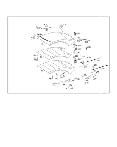

ich hatte das gleiche Problem, Auto stand beim Öffnen schief und von einem Verdeckkastenhalter ist der Floh mit Gummi abgesprungen. Repariert bei MB für 800 €

Ein Floh ist ein kleiner Seegering der das Gummi auf der Welle fest hält. Dadurch g
hat sich alles verklemmt.

das kann ich dir leider nicht sagen, weil ich nicht mit in die Werkstatt durfte. Das Auto stand bei MB für 3 Tage. Ich habe mir halt die ausgebauten Teile aushändigen lassen. Ich kann dir höchstens die Teilenummern schicken.
A 209 770 0028 für die beiden Halter

Bei mir war es "nur" ein Endschalter und vorne mußte der Verschluß um ca. 3 mm eingestellt werden.
Bei Mercedes wäre es ein neues Dach geworden.
Such Dir doch bitte jemamdem, der Dir die Fehler auslesen kann.
Mit Das/Xentry kannst Du dann eine geführte Fehlersuche starten.Dort wird Dir genau gezeigt, welche Schalter defekt oder welche Fehler vorhanden sind.
