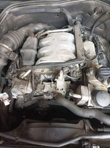

Sekundärluftventil/AGR, wo soll das sein?
Foto ist von meinem 98er.
Ich würde mir auch erstmal jemanden mit SD suchen
Ne Gasanlage und Schütteln , wo willste da Anfangen (ohne Stardiagnose)?
Einziger Tipp (ohne Glaskugel) , wenn der Luftmassenmesser noch der erste ist , tauschen (der ist nach über 20 Jahren eh fällig) , ein defekter LMM macht solche Effekte ,wie Schlechtes Anspringen / Schütteln/ zu Fettes/Mageres Gemisch mit Geruch u.s.w. (er muss aber nicht schuld sein).
@Anderas schrieb am 5. April 2023 um 12:48:52 Uhr:
Wie gesagt weiß ich nicht ob die Sekundärluftpumpe (die braucht es beim Sauger) erst mit OBD2 / Euro 4 kam. Bei den späteren 320er war es dabei. Klingt hier danach.

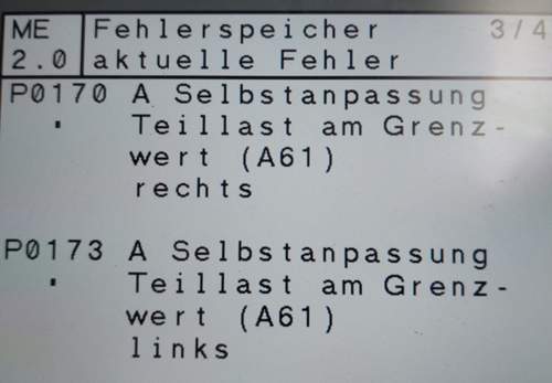

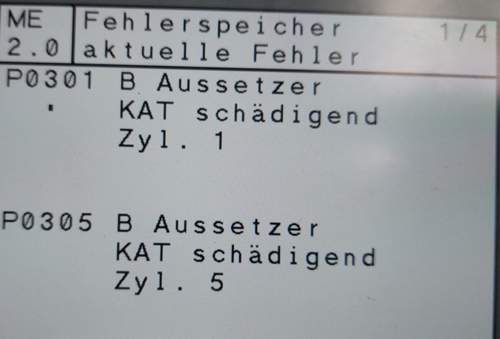

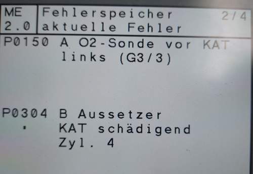

Ich hatte vergessen zu erwähnen das wir nach dem Wechseln der Lamdasonden den Fehlerspeicher ausgelesen hatten und die unten angezeigten Fehler ausgeworfen wurden.
Nach dem Wechseln der Zündanlage hatten wir leider noch nicht die Möglichkeit gehabt das auto auslesen zu lesen. Hoffe kommmende Woche sollten wir das organisieren können das Auto auszulesen aber ist noch nicht sicher.
Kommt vllt jemand aus dem raum Ingolstadt (bayern)+200km und würde sich bereit erklären uns zu helfen? Sei es auslesen oder bei der Fehlersuche?
Des weiteren überlege ich einen LMM zu kaufen, aber denke das der auch nicht viel bringen wird.
Denkt ihr es könnte was bringen wenn ich mal das Sekundärtluftsystem abschalte bzw deaktivieren würde? Wenn ja hat vllt jemand Ahnung wie das am einfachsten und am sichersten geht?
20230218
20230218
20230218
Alles Fehler die auf den LMM schließen lassen bzw auf ein Luftproblem.
