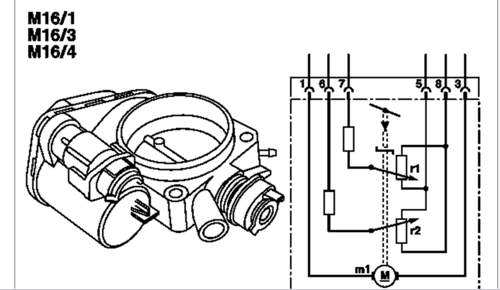

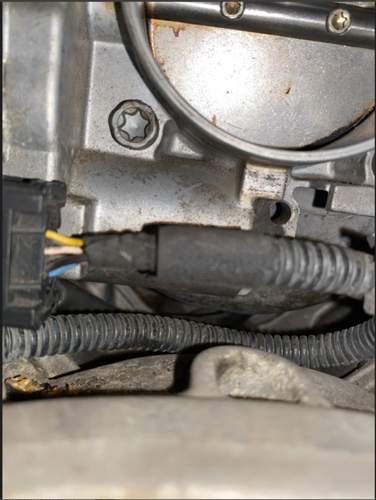

Wenn ich ins WIS schaue, sehe ich, dass die Drosselklappe so dargestellt wird, wie im Anhang.
Bei mir sieht das anders aus. Bei mir kommt da Beifahrerseitig nichts dran. Habe 2 Bilder angehangen
Ab Modelljahr 2001 Code 801 gab es ja uach eine andere Teilenummer für die Drosselklappe, ich habe A1131410125, vorher war A1131410025
Unten der Stecker ist natürlich dran.

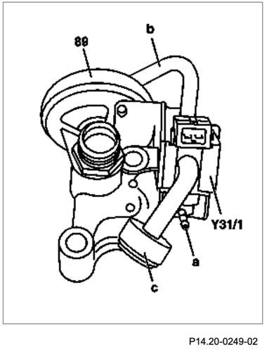

Sonst bei der AGR ist mir aufgefallen, dass da ein Schlauch samt Stutzen so runtergebaumelt hat. Aber der gehört doch nirgends dran, oder?
Siehe Bild 3 Nr. C.
Ist doch richtig so?

Drosselklappe weiter unten
Hattest du die Klappe nicht gesäubert? Sonst würde ich das zunächst machen
