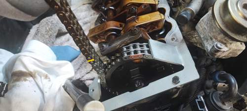

An meinem Clk430 Bj 2000 würde ich gerne die Steuerzeiten kontrollieren. Finde aber nichts in Bezug auf Markierungen.
Gibt es keine? Wenn nicht wie kann ich die Steuerzeiten überprüfen?
Meine Steuerkette rasselt nämlich leicht.
Schon mal vielen Dank

Die Steuerzeiten sind analog zum 320er zu prüfen. Dargestellt in AR05.10-P-6858V.
Im Prinzip die Kurbelwelle auf 40 Grad nach OT drehen. An den Nockenwellen ist dann je eine Nut oben, nach innen gerichtet und mit der Nutmitte parallel zur Kopfkante/fläche! Die Nutpositionen sind dann genauer mittels einer eingelegten Lehre (112 589 00 32 00 und 112 589 01 32 00) auf die korrekte Position zu prüfen.
Meine, ohne die Lehre geht es auch grob. Sind die Zeiten völlig daneben stehen die Nuten nicht parallel zur Kante/Fläche oben.
Da du wohl schon den Deckel oben runter hast stell mal ein Bild ein mit 40 Grad OT und die richtige Umdrehung so dass die Nuten oben sind.

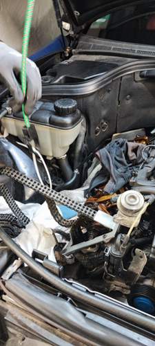

Kann man die Gleitschienen im eingebauten Zustand irgendwie auch überprüfen?
Jörg

Endoskop

hier mal das Bild der Nockenwellen Nut bei 40° . Denke das passt soweit man das ohne die Lehren beurteilen kann.
Hoffe man kann was erkennen. Rechte Motorseite.
Jörg

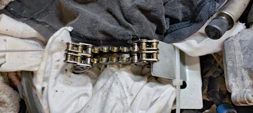

ABER eine Frage hab ich noch......
Die einzelnen Glieder haben richtig Spiel wenn man sie links rechts bewegt und nicht in Kettenlänge.
Bin mir nicht sicher ob das normal ist und vlt für die Geräusche verantwortlich ist.
