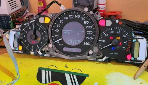

Ich habe nun ein w211 Vormopf e55 Tacho ersteigern können! Habe vor mir es in meinen clk 320 Vormopf einzubauen. Dazu muss das Gehäuse getauscht werden, welches kein Problem darstellen sollte.
Gibt es etwas, was man dabei beachten muss? Batterie ab beim Stecker ziehen oder so?
Wäre um hilfreiche Tipps dankbar

W211 Tacho im 209 ist machbar, aber wird bei 99 Prozent der Unwissenden nicht korrekt funktionieren.
In der Diagnose sind dass zwei völlig eigenständige KI und dementsprechend abweichend Diagnosefähig.
Entsprend die Hürden beim Anlernen des KI damit ein Gesamtkilometerstand angezeigt wird.
Beim 209 läuft dass übers ezs und beim 211 über das zgw

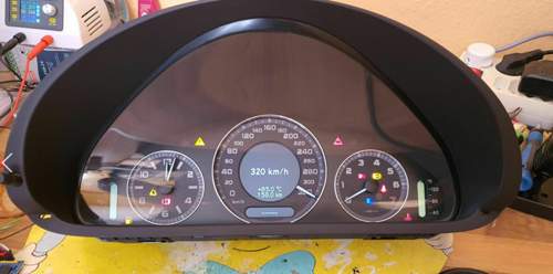

Hab den eingebaut, es funktioniert alles Plug and play bis auf der Kilometerstand und einige untermenüs fehlen, z.B Audiogeräte und Navigation ist weg bislang. Denke einmal Kodieren wird aushelfen.
Und ein Spannungsfehler wird durchgehend gezeigt- laut Recherche auch wegen Kodierung.
Gehäuseumbau war kein Problem.

Nein der Spannungsfehler ist nicht wegen Codierung.
Es wäre sinnvoller gewesen ein 209 ki zu kaufen, wenn das 211 ki nicht gerade spott billig gewesen ist.
Auch ist das ganze jetzt nicht mehr voll diagnosefähig wenn man via 209 die Diagnose startet, da hier kein 209 ki mehr verbaut ist, bekommt man entsprechend eine unknown variant ausgegeben mit einem 211 ki.
Es ist eine nicht optimale Lösung. Auch lässt sich ein 211 ki in der Varianten Codierung NICHT auf ki209 Umstellen.
Es gibt nicht umsonst für jedes KI ein eigenes Diagnose file.
Machbar ist alles jedoch eben nur mit dem nötigen Know-how und Equipment.
Nur weil man es einbauen kann und 80% der Funktionen gegeben sind, heißt das nicht, dass alles in Ordnung ist.
